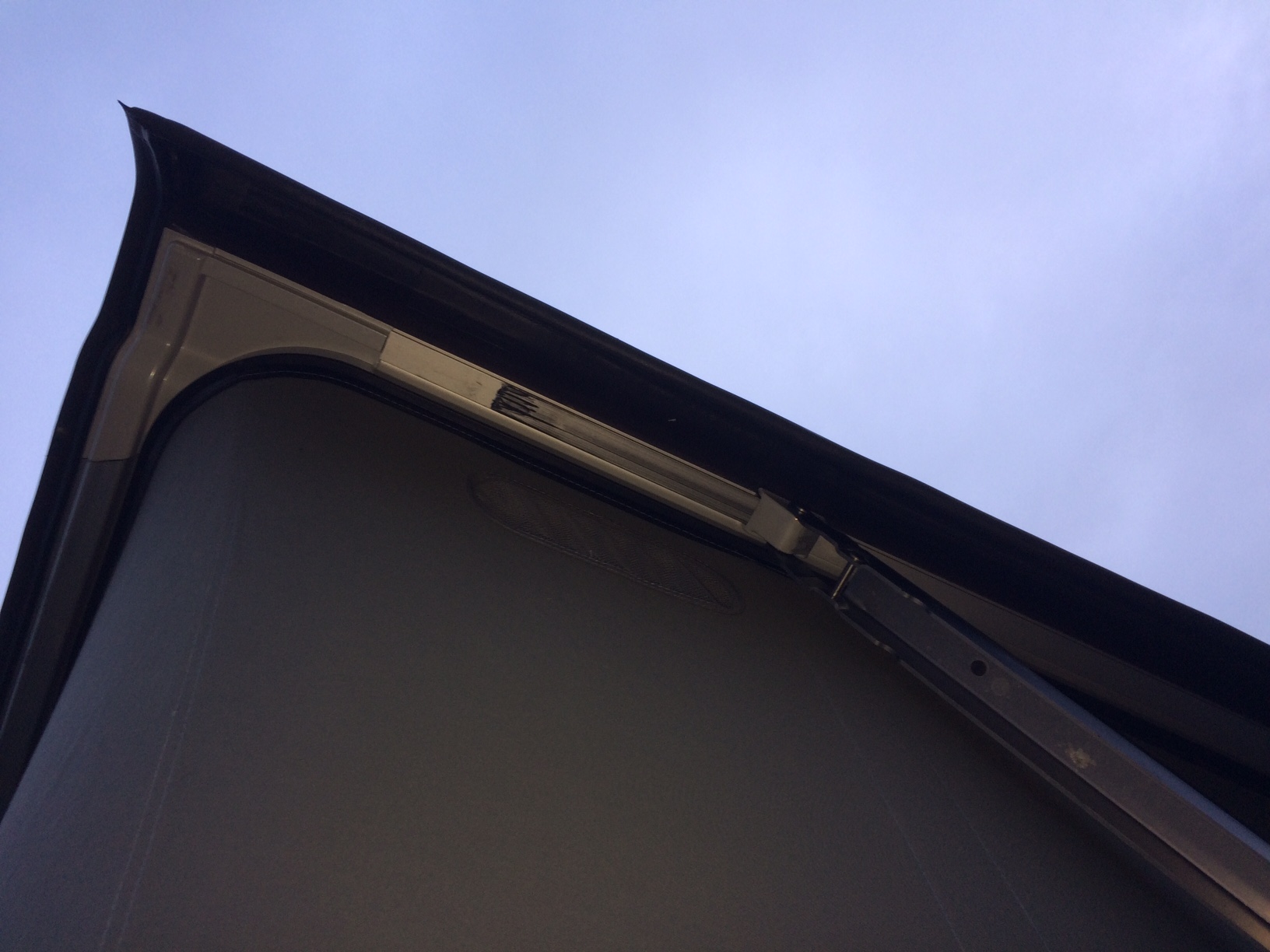

Ganz oben sehe ich bei meinem dunkle Schmierspuren. Da reibt das auf denke ich.

Mach doch mal ein Bild der Stelle, an der du Schmiermittel siehst.

Da meine ich

Nene, nichts fettendes wie WD40 oder so da hin sprühen! Nehmt Teflonspray und die Sache flutscht wieder. Vorher aber diese schwarzen Streifen mit Alkohol ordentlich wegwischen.
