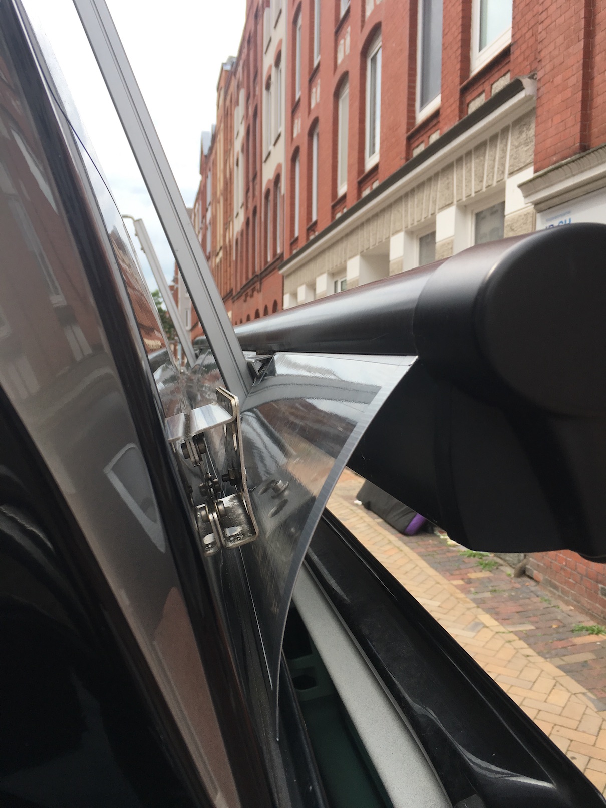

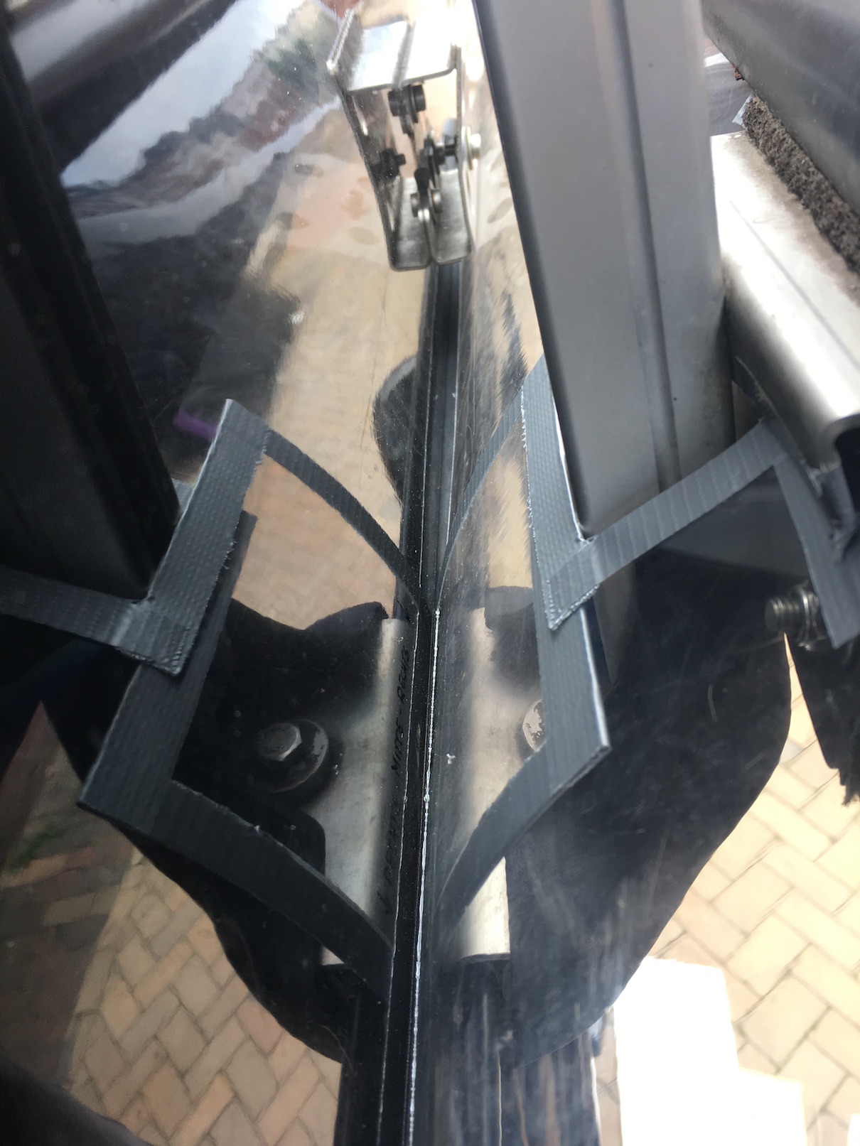

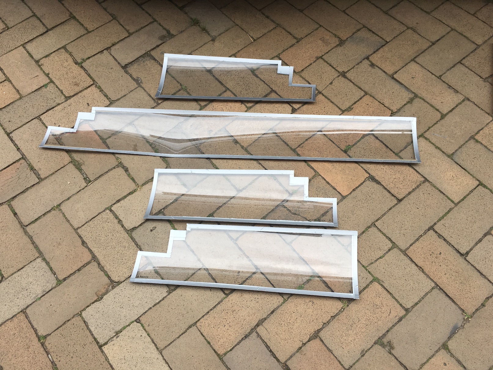

So, ich habe nach langem Grübeln eine semitolle Lösung versucht.
Versuche, das hier mal für evtl. Nachmacher zu erklären.
Auf der Rückseite der Markise befindet sich durchgehend eine Nut (besseres Wort fällt mir dafür grad nicht ein), mit der die Markise in der Aufhängung hängt. Diese Nut ist ca 1 cm tief. zwischen dieser Nut und der Dachrinne der Kederleiste von Polyroof habe ich passgenau zugeschnittene Elemente aus PET-Verglasungsfolie geklemmt. Das ganze besteht aus mehreren Elementen, die jeweils von links und rechts an die Seitenträger geschoben werden. So entsteht zwischen Markise und Hochdach eine große Regenrinne. Das ganze ist schnell an- und auch wieder abgebaut. Für den Lackschutz hab ich die Kanten noch mit Gaffa-Tape umklebt. Je nachdem, wohin durch das Gefälle das Wasser abläuft, lässt man die Elemente entsprechend überlappen. Klar ist es an den Trägern nicht komplett dicht und ein paar Tropfen können sich noch verirren, aber die größte Masse dürfte so abgeleitet werden.
So die Theorie....der Praxistest steht im Urlaub noch aus.
Im Anhang ein paar Fotos der Lösung
