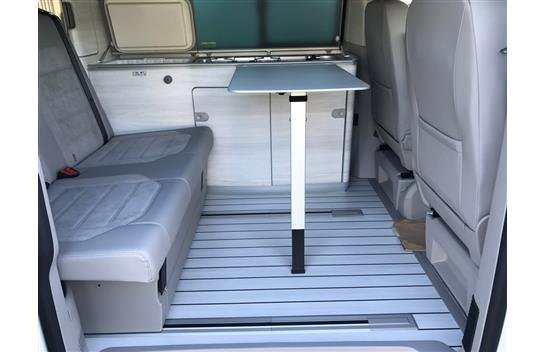

Pred4tor Geschrieben 11. Juli 2017 Teilen Geschrieben 11. Juli 2017 You do not have the required permissions to view the image content in this post. So sollte die weisse Küche/Boden aussehen, wirkt aber auf diesem Bild generell sehr hell. Zitieren Link zu diesem Kommentar
