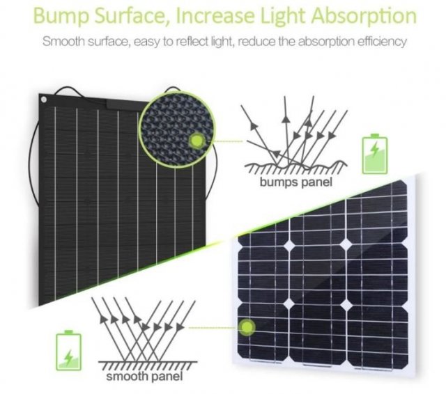

Ich kann Dir nichts zu einzelnen Produkten sagen. Ich habe bei mir nach Tests auf EFTE Panels umgestellt.
Im Solarmonitor lies sich nachvollziehen - dass die Solarzellen auch ohne direkte Sonnenausrichtung gut performen. Bei klassischen Panels bringt die direkte Sonnenausrichtung schnell mal 30% mehr Leistung, deswegen finden sich optionale Solartracker die automatisch der Sonne nachfahren, gerade bringt Ecoflow da wieder etwas auf den Markt.
Eine richtige wissenschaftliche Erklärung konnte ich dazu nicht ergattern. So richtig befriedigt mich solches untenstehende (Grafik) eben auch nicht. Aber die Ausbeute mit/ohne direkte Ausrichtung zur Sonne - spricht halt eine eigene Sprache 😉 Ich hoffe ja latent - dass hier noch jemand sein Fachwissen auspackt 😳
trippin
Bearbeitet von 4x4tripping
Das war ja eigentlich schon Fachwissen. Deine Grafik stimmt so, nur lässt sich das mit PET mittlerweile ähnlich realisieren.
Ob ein Panel gut performt oder nicht, hängt vor allem von der Konstruktion und den verwendeten Zellen ab. Da gibt es grosse Unterschiede.
Weiter ist es ein grosser Unterschied (man spricht von bis zu 30%) ob ein MPPT Regler verwendet wird, oder wie der Fox oben ein normaler Regler. MPPT Regler haben eine viel bessere Leistungskurve, eben bis zu 30%.
