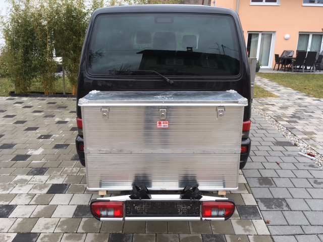

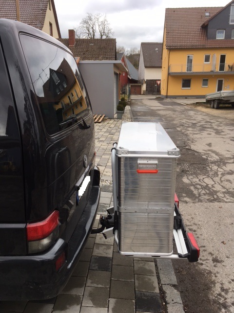

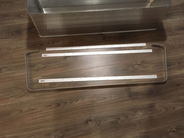

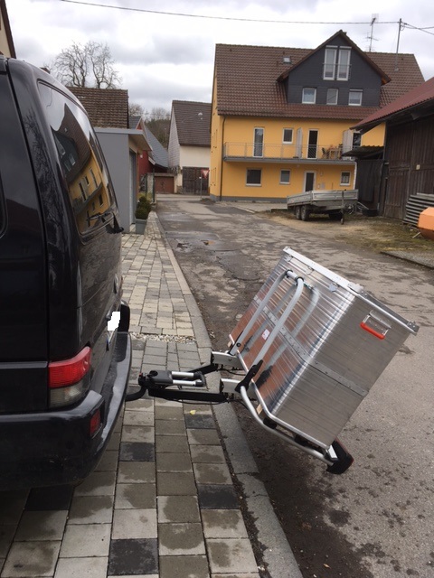

Wie ist die Alukiste auf dem Kupplungsträger montiert.
Marke Eigenbau oder vom Hersteller des Trägers.
Gruss N 8igall
Servus N8igall,
erstmal :welcome: im Board von meiner Seite !
Info's zu deiner Frage findest du unter anderem in der Suchfunktion unter "Heckbox ala Klaus TDI" oder auch hier
https://www.caliboard.de/showthread.php?8339-Der-Transport-am-Heck-die-echte-Alternative-zum-Dach/page14
Grüsse
Tom
Allerdings würde ich heute die Befestigung "Box auf AHK-Fahrradträger" systemorientierter lösen.
Die Befestigung basiert auf Radschiene -> Aluprofil -> Boden Alubox.
Jetzt würde ich näher an der Ausgangssituation bleiben: Radschiene -> Rad -> Boden Alubox.
Vorteil: Leichtere und schnellere Boxmontage / - demontage.
Keine Aufbauten am Radschienensystem (Aluprofil).
Und die Box wäre auf Rädern deutlich beweglicher, am CP, in der Garage, ....
