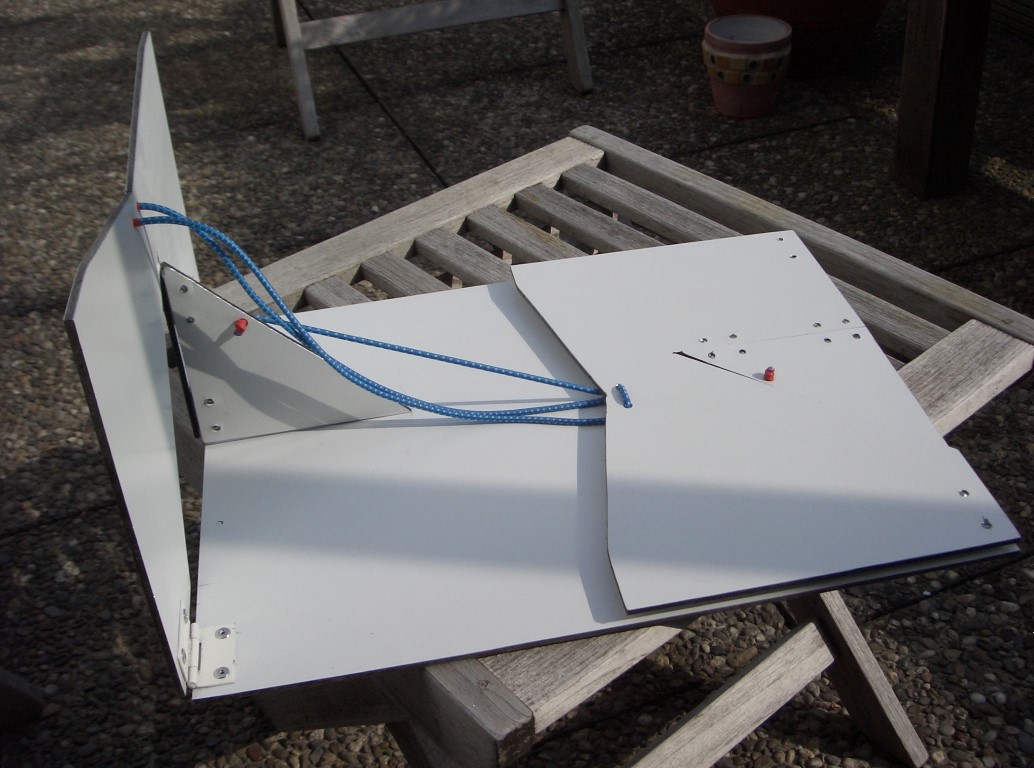

Wieder einmal ein platzsparender Beistelltisch
Radfahrer
Alu-Dibond 4 mm, läßt sich auch beliebig modifizieren
Gruß Peter,
der zeitweilig ohne Auto Radfahrer war

Hallo Peter,
sieht gut aus. Wo verstaust Du das während der Fahrt?
Dirk
Kommt in eine der Kisten auf dem Heckauszug
Hallo Peter, einfach genial!
Gruß C.
Tolle Konstruktion, macht einen stabilen Eindruck.
Dirk
Hallo Christoph,
L: ca. 43 cm
B: ca. 35 cm
H: ca. 21,5 cm
Die Abmessungen können aber beliebig verändert werden, mir war wichtig, daß er in die Kisten auf dem Heckauszug paßt.
Wenn er höher als die halbe Länge werden soll müssen die "Beine" übereinandergeklappt werden.
Zusammengeklappt ca. 14 mm dick + die herausstehenden Enden der Gummiseile, die ließen sich aber evtl. auch noch innen annieten.
Bitte keine heißen Töpfe oder Bratpfannen auf das Dibond stellen, das gibt dann eventuell häßliche Beulen.
