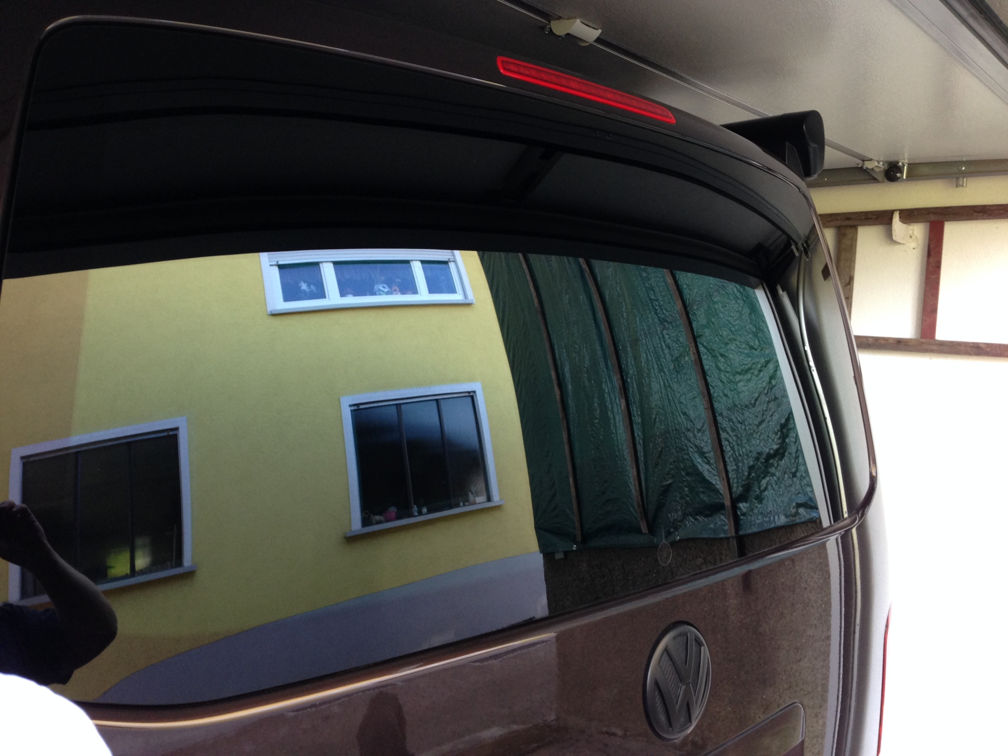

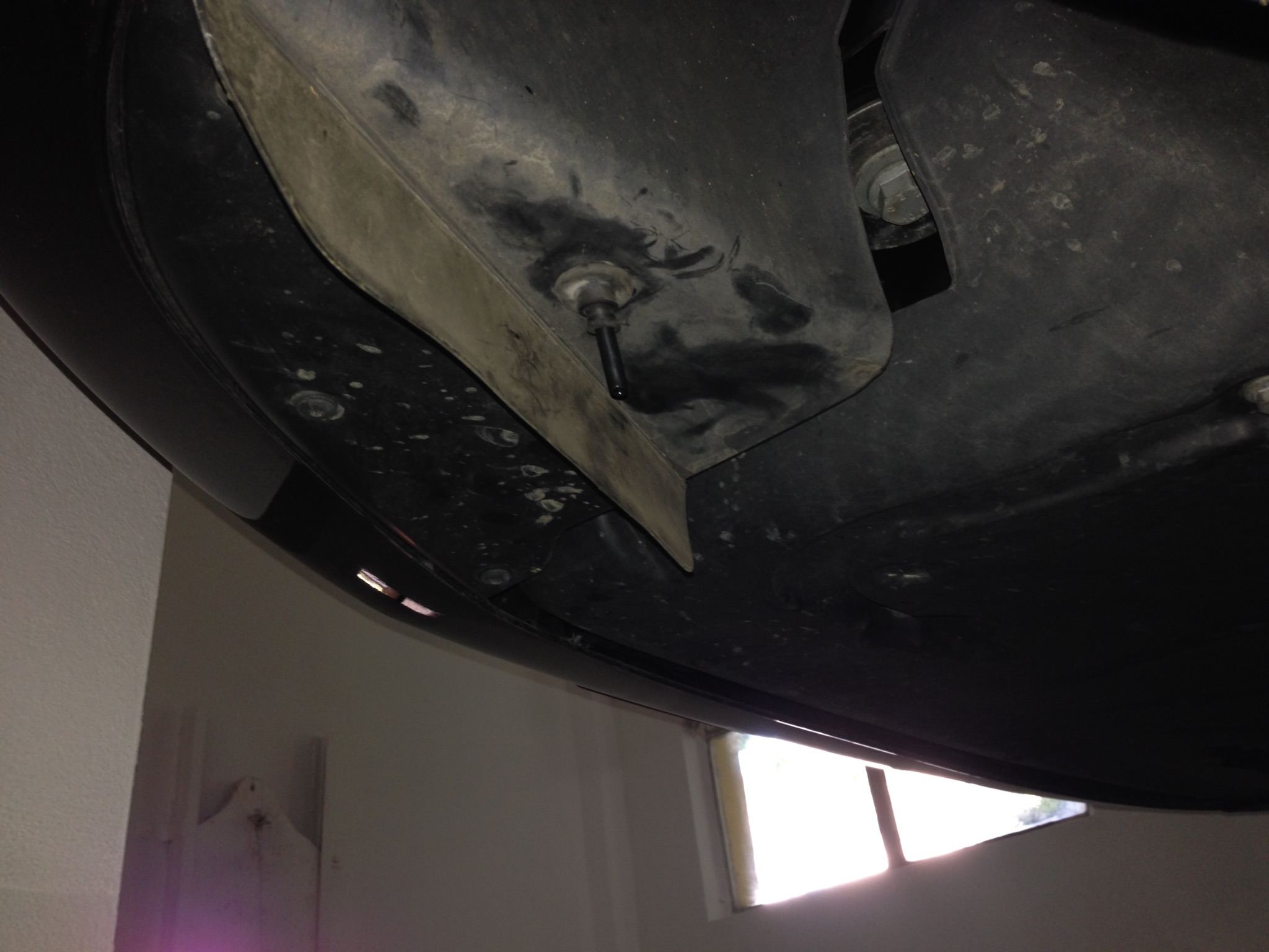

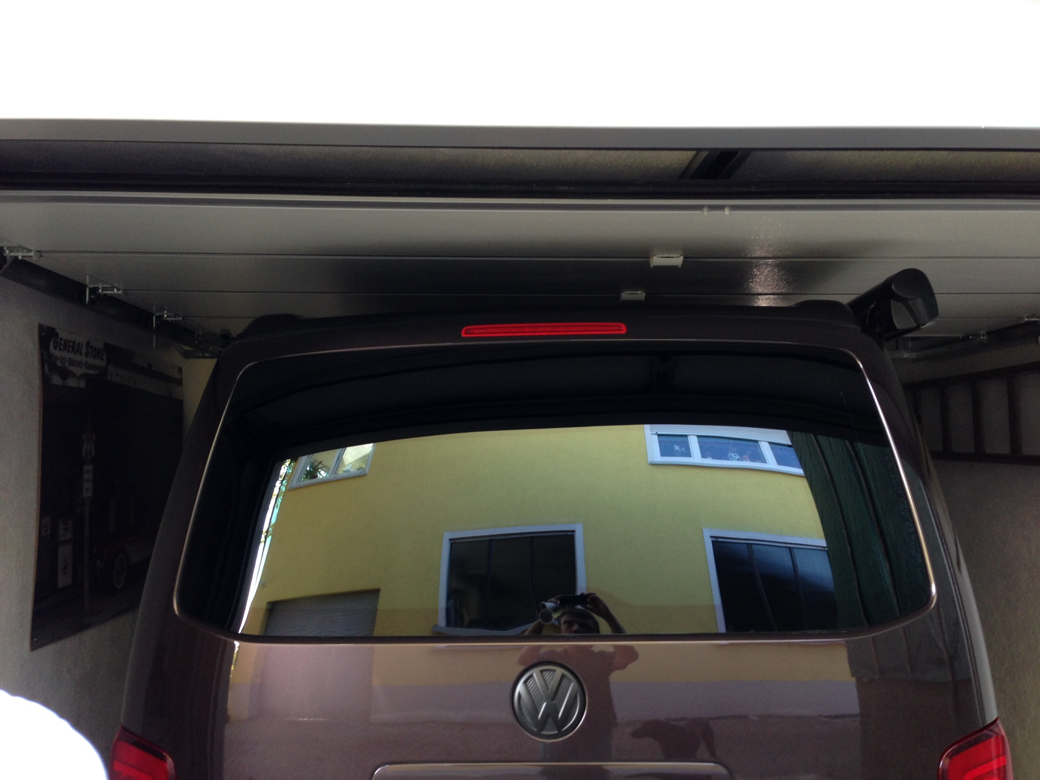

Bertram-der-Bulli Geschrieben 25. September 2016 Online Autor Teilen Geschrieben 25. September 2016 Sooo, nach erfolgreicher Bastelei, möchte ich nun gerne das (wie ich meine, gelungene) Ergebnis präsentieren. Heckwischer wurde entfernt, das Loch mit einem Glasstopfen verschlossen. Den Schlauch für die Heckscheibenwaschanlage habe ich im Radkasten durchtrennt, unten ein Loch in die Radhausschale gebohrt, eine passende Gummitülle eingesetzt und den Schlauch nach unten vor dem Vorderrad rausgeführt. Mit diesem Schlauch kann ich nun mit Hilfe der Wischwasserpumpe den Wischwassertank entleeren bevor Scheibenklar mit Frostschutz eingefüllt wird, oder umgekehrt, bevor die Sommermischung reinkommt... Und das Ganze ohne die schäumende Soße über das ganze Auto zu verteilen Nun ist der Bertram hinten schick und vorne ein wenig praktischer geworden.. Danke für die Tipps Grüße Clemens You do not have the required permissions to view the image content in this post. Zitieren Link zu diesem Kommentar
