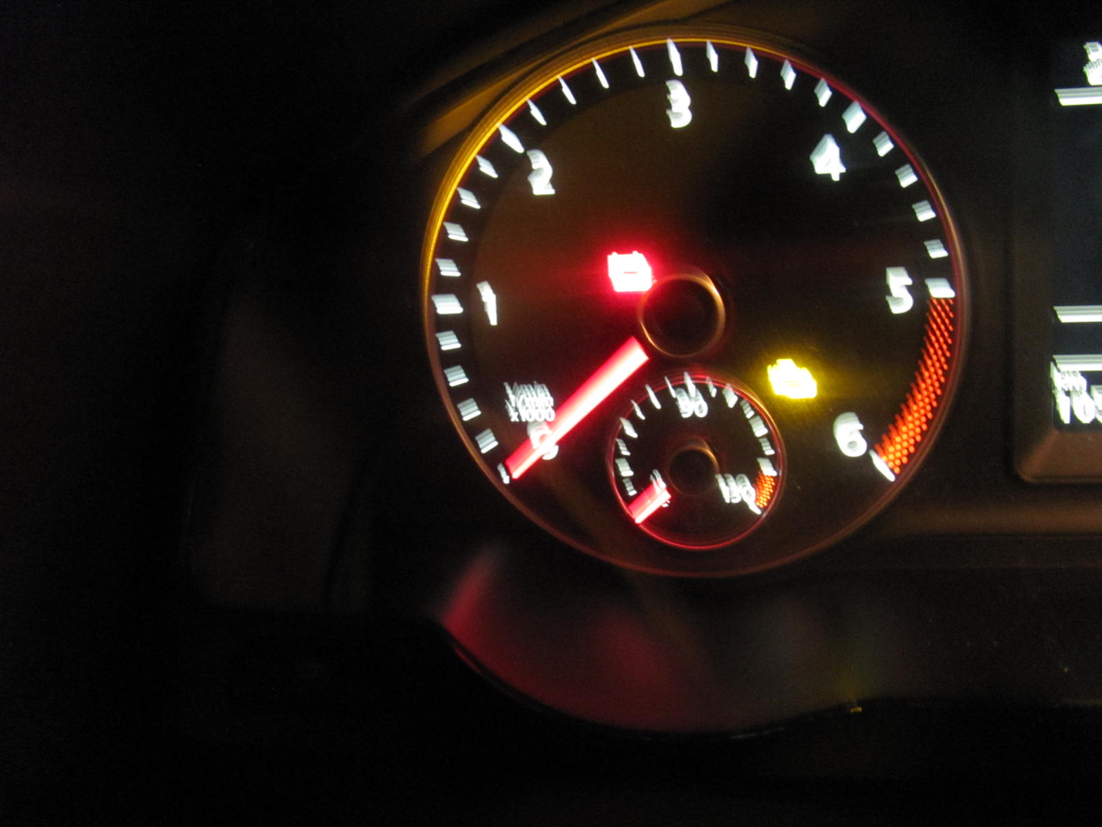

mein Cali hat die Temperaturanzeige unten im Drehzahlmesser integriert. Mir ist nicht bekannt, dass es auch eine Ausführung ohne Kühlmittel-Temperaturanzeige gäbe.
Sorry für das verwackelte Pic ohne Blitz.
Gruß T2-Fahrer
dein Sohn hat einen Wagen mit dem Sorglos- Instrumenteneinsatz gekauft. Dieser ist Standard bei den einfachen Versionen und ist auch im Handbuch beschrieben. Eine Anzeige für Wasser- und Öltemperatur gibt es hier nicht und somit fehlt auch die Erkenntnis, dass der Diesel in der kalten Jahreszeit oft seine Betriebstemperatur nur sehr langsam oder auch mal gar nicht erreicht.
