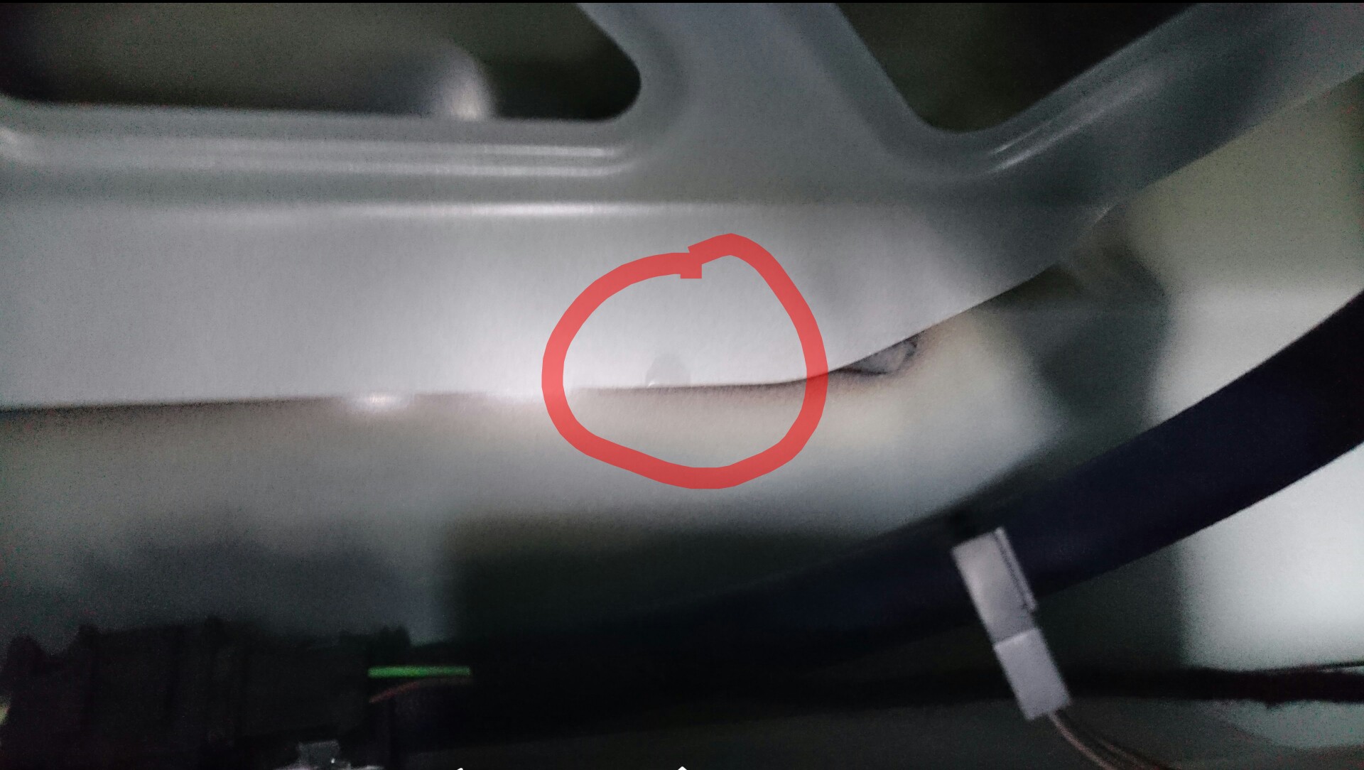

Wasser unterm Küchenblock
pulleman
im 5.1 Bereich schon was ähnliches gefunden, nur dachte ich beim 5.2 wäre das Problem mit den Abläufen an den Schiebeffenstern gelöst ?
Ich wunderte mich die Tage schon das der Cali von innen , trotz Nichtbenutzung, extrem beschlagen war.
Gestern konnte ich dann sehen wie sich ein (oder mehrere) Rinnsale Wasser unterm Küchenblock ihren Weg suchten.
Dachstube soweit trocken, Kleiderschrank soweit trocken. Daher die Schiebefenstervermutung.
Da "wir" erst 5 Monate auf dem Buckel haben, würd ich glaube ich zum Händler marschieren.
Würdet ihr im PLZ Bereich 42/45 zum "normalen" Freundlichen gehen, oder lieber direkt nach Krefeld fahren ?
grüße
pulle

ich bin mit dem Autohaus Schramm in Wuppertal Langerfeld sehr zufrieden. Ob die allerdings mit diesem Problem Erfahrung haben, kann ich nicht sagen. Aber Fragen würde ja noch nix kosten. Das Schiebefenster gibt es ja auch im Multivan, ist also kein Californiaspezifisches Problem.
Bist du dir sicher, dass die Feuchtigkeit vom Schiebefenster kommt?
Hast du mal den Deckel vom Abwassertank überprüft? Der bricht aus unerklärlichen Gründen, bzw. sein Gewinde. Dann läuft das Wasser in den Küchenblock. Das passierte bei uns auch, nur hatten wir noch NIEMALS Abwasser in dem vorgesehenen Tank. Deshalb ist uns wenigstens der Wassereinbruch erspart geblieben.
Viel Erfolg bei der Fehlersuche!
.... wünscht Heike.
Da auch im Schrank oben an der Außenwand was zu finden war, gehe ich vom Fenster aus?
Ja es ist fast immer das Fenster. Unfassbar... seit 12 Jahren ein Thema...
Sauber ist das Fenster? Mal aufmachen mit Gummipfege behandeln und wieder Schliessen?
Habe ich natürlich versucht, wobei das ja gerade auf der Griffseite beliebig schwierig ist.
Das Problem ist halt dann immer die Verzögerung zwischen Eintritt und dem Feststellen. Oder wenn jetzt noch was kommt, ist das altes Wasser oder doch schon neues, etc......
Was mich wundert ist, das ich auf dem schwarzen "Innenrahmen" keine Rückstände von Wasser sehe. Damals, beim ersten T5, war da genau zu sehen wo das Wasser her lief.

Da kann ich Dir nur empfehlen, einen Packen Papierhandtücher auf der Oberseite des Abwassertanks auszubreiten (also unterhalb der auf Deinem Foto abgebildeten Aussenwandstrebe von der es tropft) und die Papiertuecher dann regelmaessig zu kontrollieren.
Das erspart Dir dann auch die Pfützen im und unter dem Küchenschrank, die sich ja je nach Fahrzeug neigung in verschiedene Gegenden ausbreiten können.
Sobald das Papier nass wird und Du einen weiteren "Reparaturversuch" unternimmst, tausch es gleich aus, damit Du sehen kannst, ob Du erfolgreich warst.
Bei uns hat es letztendlich gereicht, "nur" den Schiebefenstereinsatz zu tauschen. Zumindest war seit dem Tausch bis jetzt Ruhe bei unserem T5.1 ...
Viel Glück bei der Suche! Es ist frustrierend aber nicht unlösbar, vor allem da Du ja noch Garantie hast.

Wundert mich auch. Frischwasser vom Hahn oder Abfluss ist in letzter Zeit auch benutzt worden?
Der Tipp mit dem Zewa auf dem Tank ist auf jeden Fall gut!
