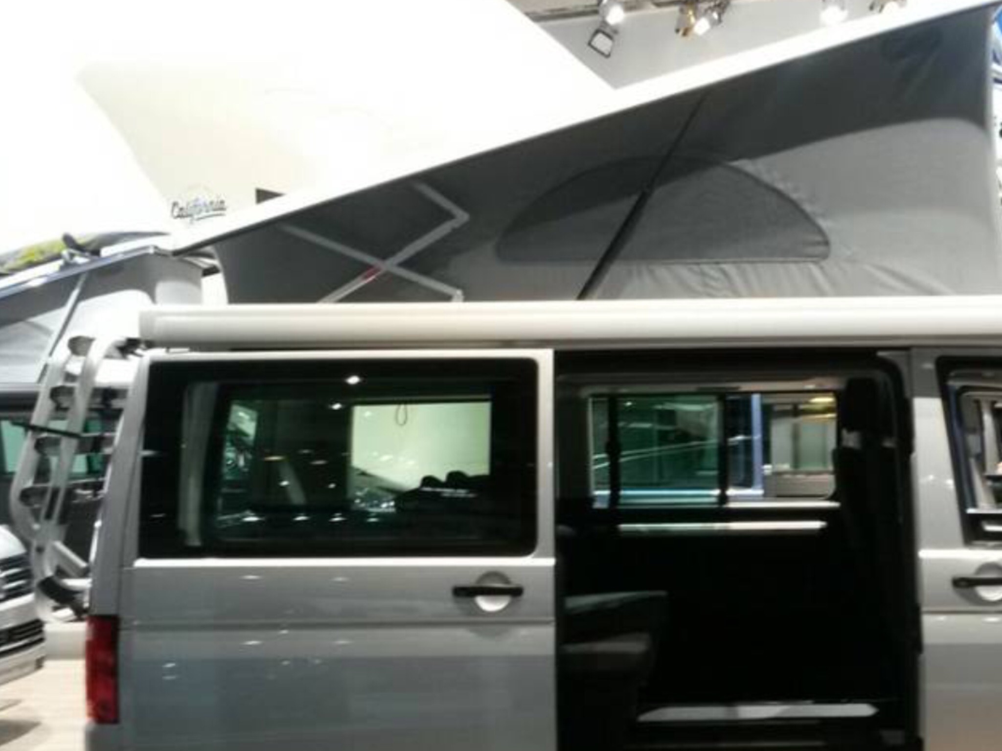

Moin moin,
es sind mir momentan etliche deformierte Aufstelldächer bei recht neuwertigen Fahrzeugen bekannt .
Sammle diesbezüglich Informationen sowie Erfahrungsberichte......
Hallo ich hatte das auch. Bei mir wurde eine rolle gewechselt beim dach. Seit dem ist alles wieder gut!!!
Moin moin,
was war genau mit deinem Aufstelldach, bitte erkläre mir das mit dem Rollen Wechsel genauer?Gibt es eventuell Fotos von dem Vorgang.Bin gespannt auf die Rückmeldung... Gruß
Hallo
Ich versuche es zu erklären. Das dach war auf der einen seite hinten immer ein wenig offen. So wie am anfang des beitrags auf den bildern zu sehen ist.
Die erste garage gab an das dies normal sei.
Die zweite garage nahm sich dem problem an.
Bei der aufstell schere hinten im dach ist eine rolle drin. Der garagist gab an das die rolle nicht ganz in der führung oder ein wenig zu dick war. Sie haben die rolle ausgewechselt und das problem war gelöst.
