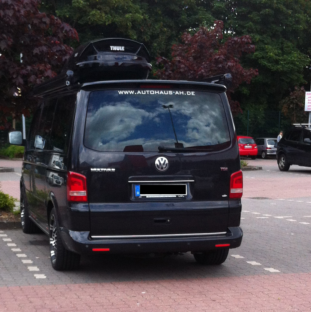

So, mir ist gerade ein T5 mit beidseitiger Markise begegnet.
Kein California.
Die Markisen sind von Fiamma und haben beide die gleichen Halter. Beide sind rechte Markisen.
Jungs, schaut doch mal bei Polyroof rein !
Die Halter am Dach sind aus GFK und werden einfach angeklebt.
Die Adapter sind original Cali für die rechte Seite, ebenso die Markise.
Der vordere Adapter passt direkt, der hintere muss geringfügig nachgearbeitet werden.
Die Markise braucht ein paar neue Befestigungsbohrungen und gut.
