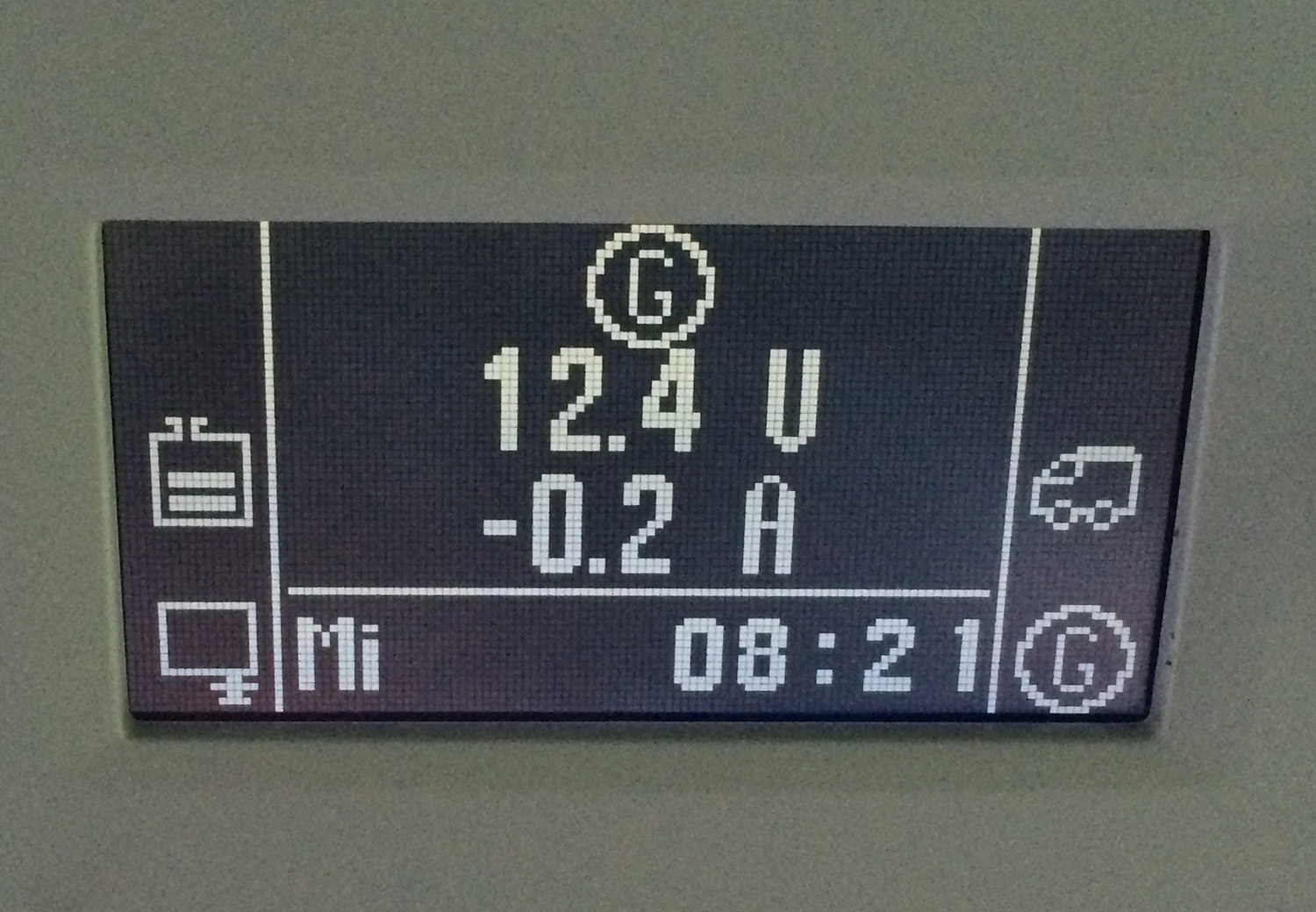

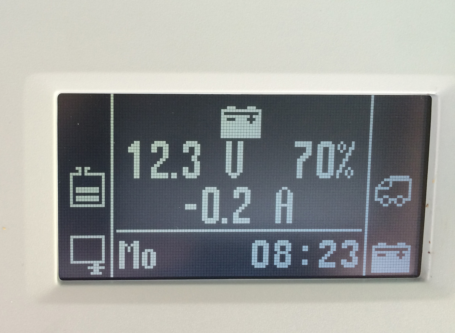

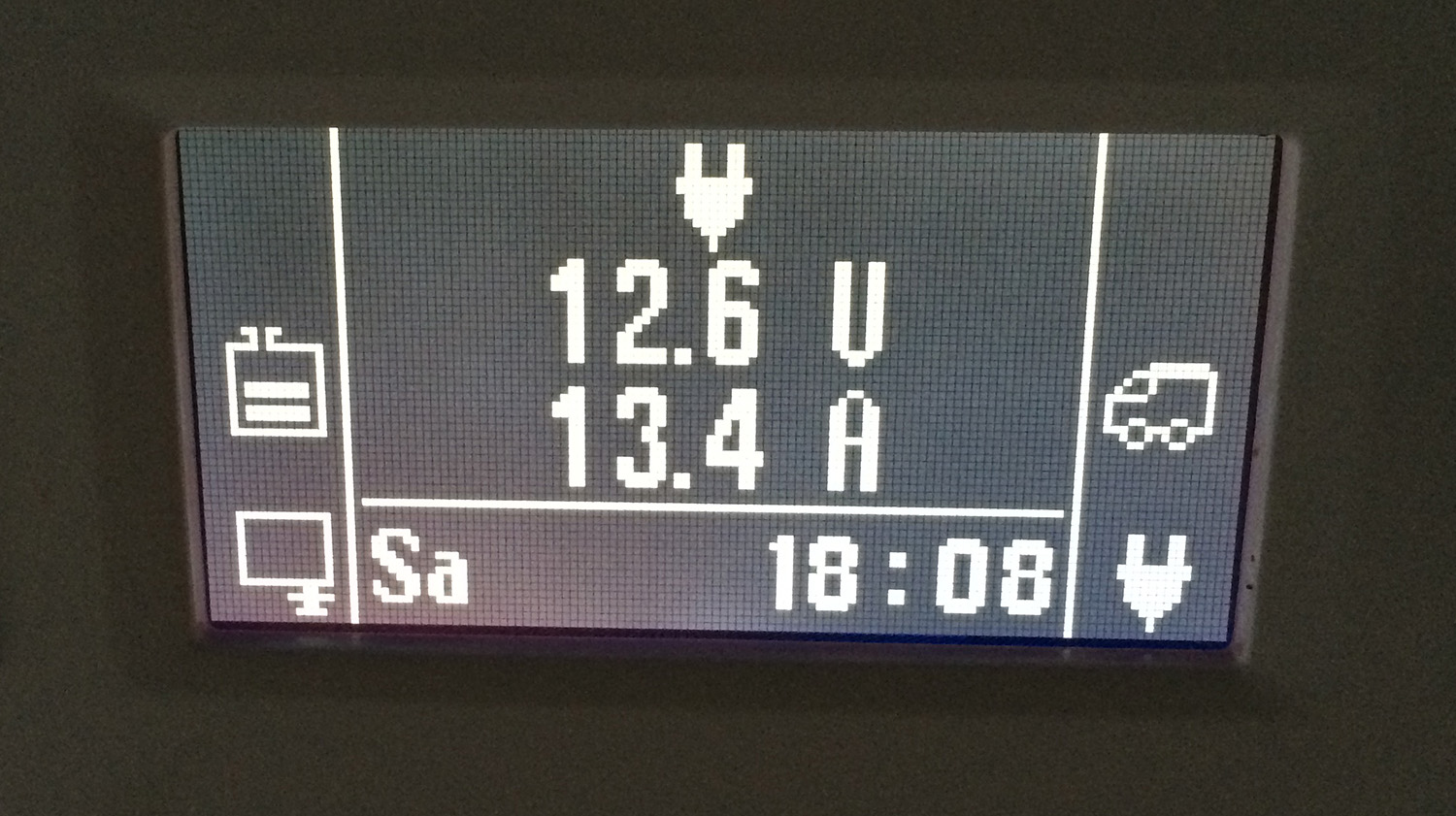

Allerdings habe ich noch ein Problem oder besser gesagt eine Befürchtung:
Es deucht mir, dass die Zusatzbatterien während der Fahrt nicht mehr geladen werden. Ich habe das sonst nicht so beobachtet da meist Landstrom vorhanden war. Jetzt war aber morgens alles komplett leer.
Nach einer Nacht an 230 V ist die auch alles wieder da aber die Anzeigen in der CU irritieren mich.
Sehe ich das richtig und wo muss ich den Fehler suchen?
Danke für Eure Tips.
Torsten
1. Bild = Auto steht, Motor aus, keine Verbraucher
2. Bild = Auto steht, Motor aus, Landstrom 230 V, keine Verbraucher
3. Bild = Auto steht, Motor läuft, keine Verbraucher

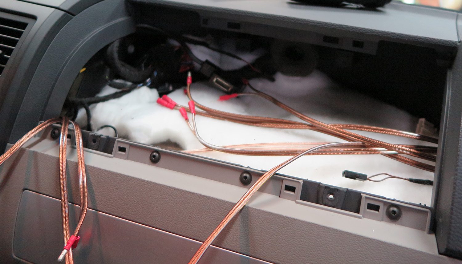

4. Bild = Kabelzusammenführung
5+6 Bild = Mosconi Endstufe unter dem Beifahrersitz
So, Auto ist wieder geheilt. Da ist beim Einbau wohl die Sicherung im Hochstromkasten unter der Batterie geschrottet worden.
