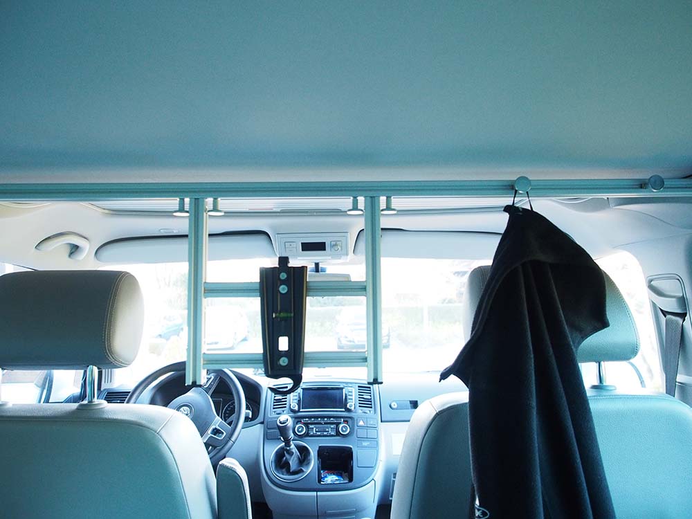

Guten Morgen liebe califreunde,
inspiriert vom TV Mulitfunktionshalter hab ich mich auch mal an die Werkbank gemacht.
jedoch wollte ich nicht ein TV o.Ä. Installieren sondern wollte eine Gardrobe zu aufhängen von jacken
über der Schiebetür und zusätzlich eine Möglichkeit Dinge auch über der Küchenzeile aufhängen zu können. Hier meine Lösung.
Vielen Dank für die Anregungen die mich zur Umsetzung inspiriert haben.....
