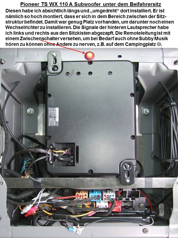

Hallo NoFrog,
Das Teil sollte quer unter dem Sitz passen! Zur Montage wirst Du vermutlich auch so eine "Hilfsstrebe" in die Sitzkiste montieren müssen, um den Subby anständig montieren zu können. Bei mir ist er mittels Silentblöcken an zwei diagonal gegenüberliegenden Punkten befestigt.

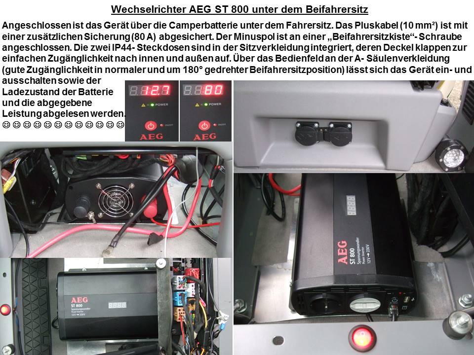

Ob sich die hohen Anschaffungskosten ggü. z.B. dem Pioneer TS WX 110 A lohnen oder nicht, kann ich nicht beurteilen. Uns passt die Performance ganz gut. Er ist hauptsächlich zur Unterstützung der hinteren LSP in der Dachbox gedacht. Wenn Du den Subby möglichst hoch installierst, ist darunter auch noch Platz z.B. für einen Wechselrichter.
