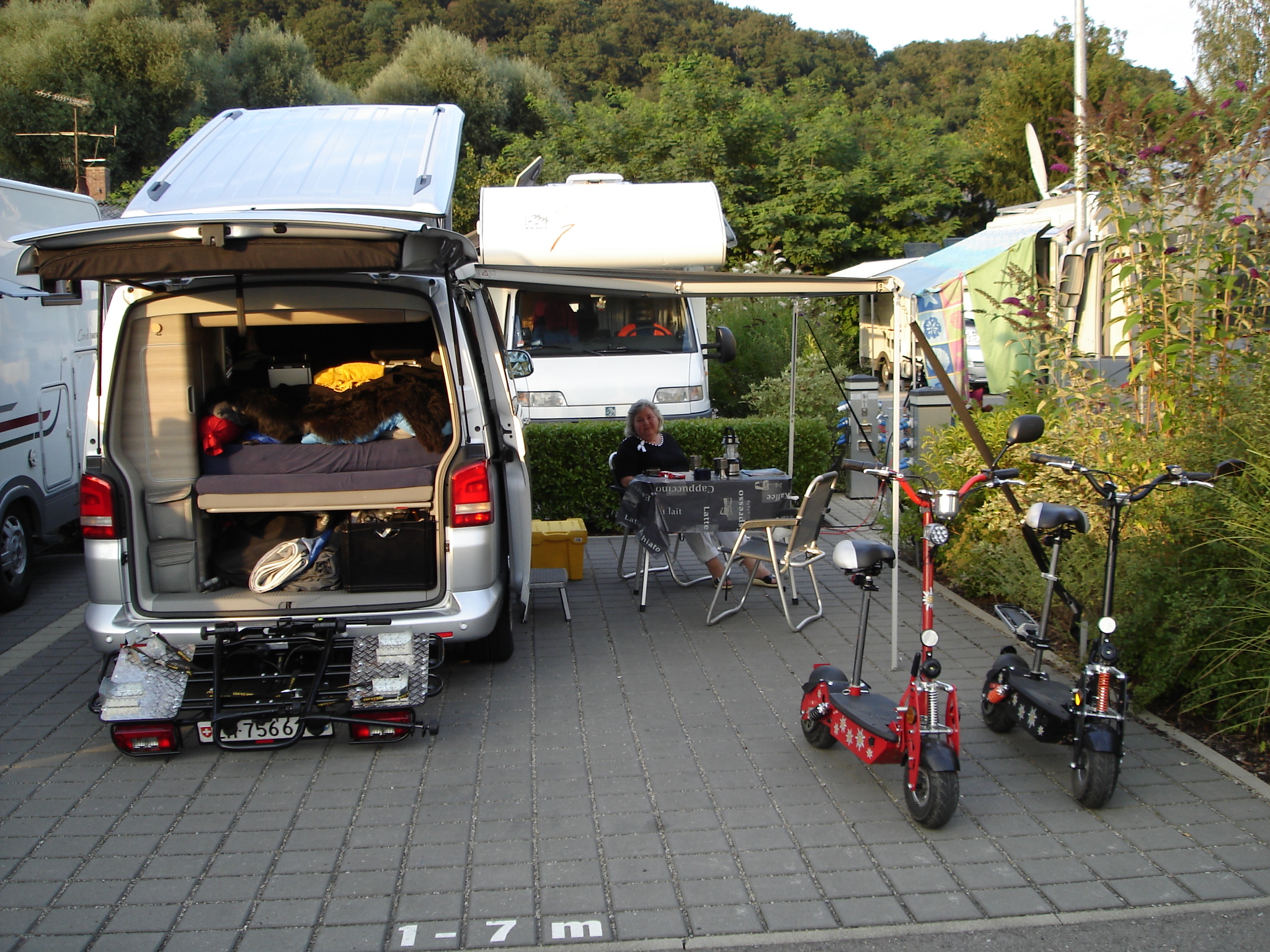

Ich habe einen Heckträger etwas modifiziert damit er zwei Elektoscooter aufnehmen kann. Als Basis habe ich den MFT Multi-Carco-Familiy verwendet, der als einziger beim Cali bis zu 80 Kg. tragen kann. Ein Nachbau ist nicht empfohlen, da die Zulassung vom Hersteller erlischt.
Aber das Teil ist genial.

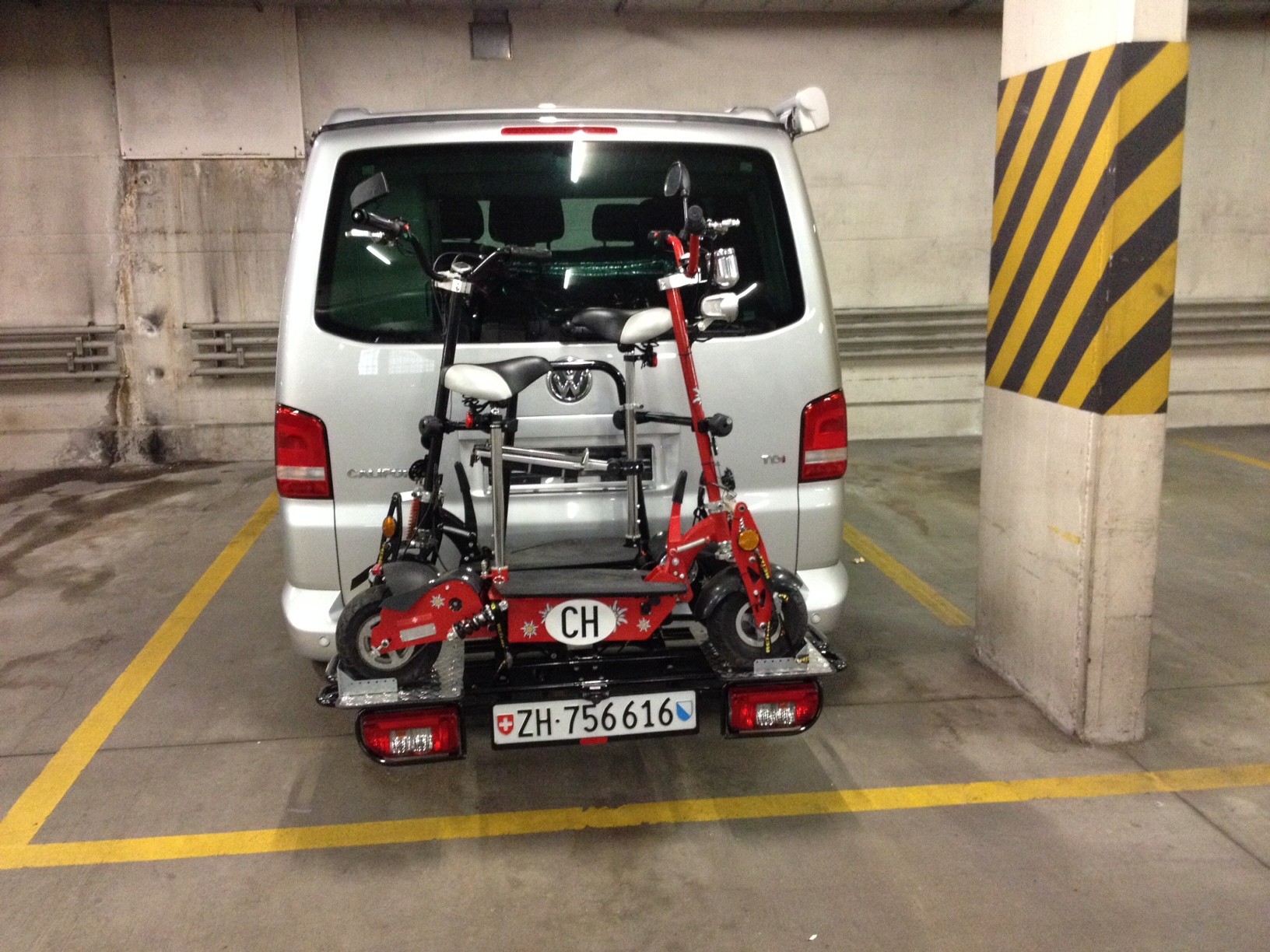

Hallo zusammen
Testlauf nach Waldshut voll bestanden. Da schauckelt nichts, da wackelt nichts und in den Kurven liegt er durch den tieferen Schwerpunkt eher besser.
Hallo Klaus
Ich habe doch einige Löcher gebohrt und Gewinde geschnitten. Meiner Meinung nach habe ich den Träger dadurch aber nicht geschwächt, sondern durch die montierten Bleche eher noch verstärkt. Ich wollte durch diese Aussage nur auf der sicheren Seite sein. Ich habe für mich selbst ein absolut sicheres Gefühl.
