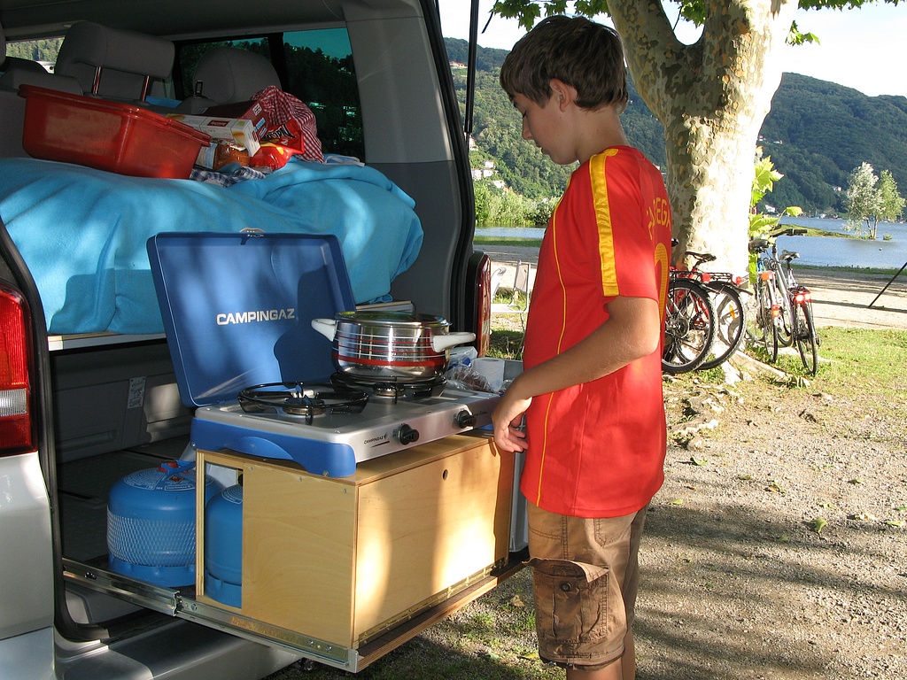

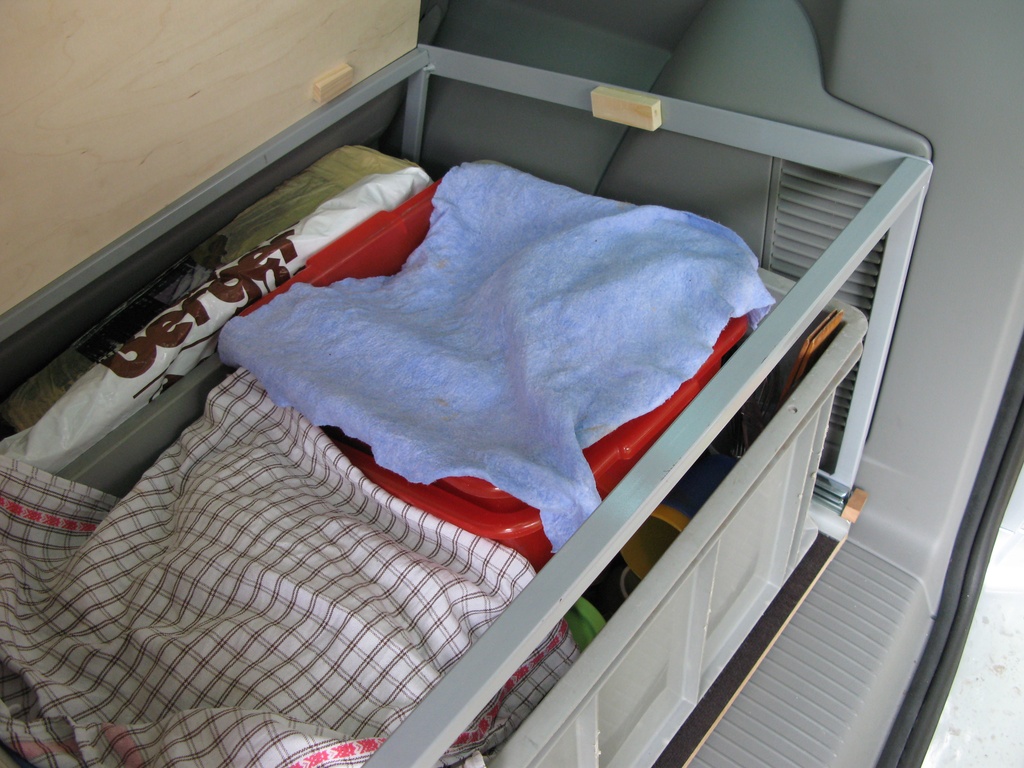

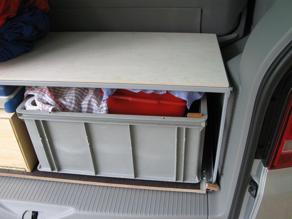

Wir haben den Cali auch so ausgestattet, (3er Bank, zwei Einzelsitze total zum fahren 7, zum schlafen 4)
Wir haben das Multiflexboard ausgebaut und die 3er Bank so weit nach hinten geschoben, dass die Bank beim schlafen ganz an der Hecktüre ist und die Füsse auf den zwei Sitzen liegen (mit selbstgemachter Schlafauflage)
So haben wir keinen Platzverlust durch das nach meiner Meinung unpraktische Multiflexboard und haben hinten einen Küchenauszug, die 3er Bank muss zum schlafen nicht hin und her geschoben werden und der Schlafkomfort ist mit den Beinen auf den Einzelsitzen mit einer Auflage plus Isomatte besser als Originalidee VW.
Bilder der selbstgebauten Multifunktionsboard Alternative mit Heckauszug (war aber sehr aufwändig, nur als Freizeitprojekt/Selbstbau realisierbar da sonnst viel zu teuer)
Bilder der umgeklapten Einzelsitze mit Polsterauflage / Isomatte habe ich leider keine.
Grüsse
Aare
