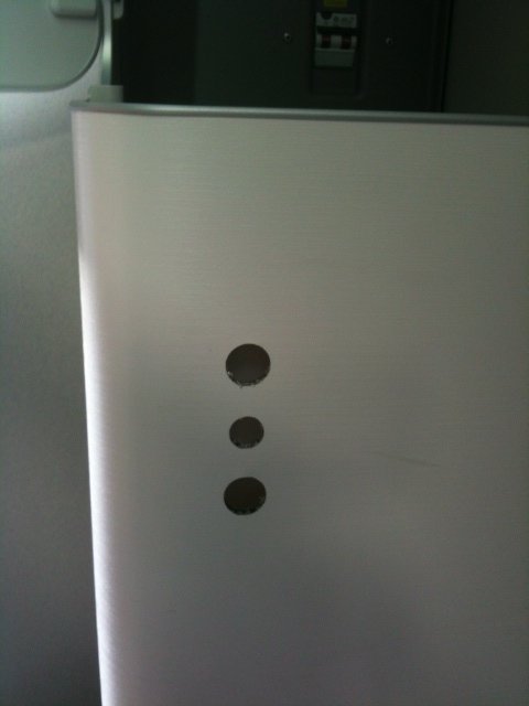

an die BettplattenAuflage/Halterung
vorn links (in Fahrtrichtung) kommt man vom "Kleiderschrank" innen aus 'ran (Achtung, Sternschrauben).
An die o. gen. Halterung hinten kommt man nicht 'ran, der Frischwassertank sitzt davor bzw. dahinter!

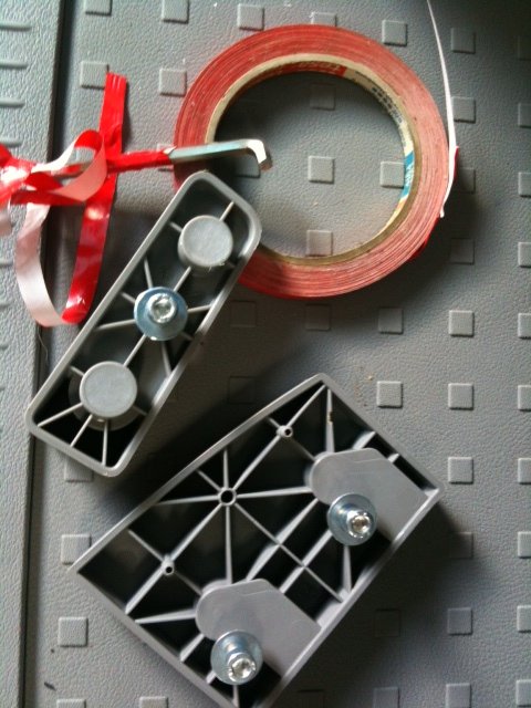

Es ist vollbracht! :)
Die vordere Halterung ist gar kein Problem. Die hintere am Wassertank ist etwas tricky.
Vorweg: Tatsächlicher Arbeitsaufwand ca. 30 Minuten.
Man muss einen kurzen Inbusschlüssel verwenden, den mit Klebeband fixieren damit er nicht im Schranknirvana landet und etwas Geduld haben...
Spaß macht es nicht wirklich! Aber geklappt hat es am Ende doch :)
Funktionieren konnte ich das aber nur weil ich von einem sehr sehr netten Menschen sehr hilfreiche Tipps bekommen habe! Danke nochmal an dieser Stelle.
Somit bekomen die Hund doch ein paar cm mehr zur Verfügung :)
