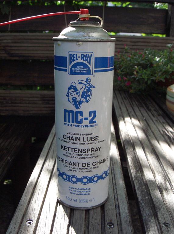

Das hat bei mir schon oft gegen Weiterrosten geholfen:

...oder noch einfacher, einfach ab und zu mal fetten an der Stelle....;)
Drei Jahre warten muss man da wirklich nicht unbedingt...:P
