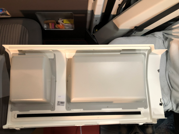

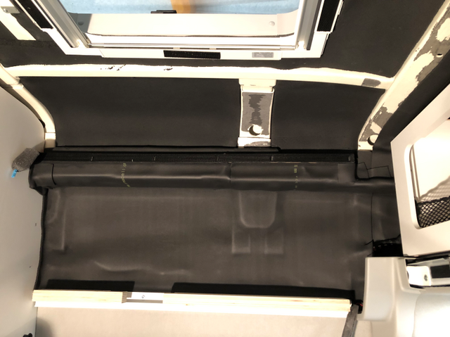

Hallo Günter, manchmal ergeben sich Aufgaben von selbst. Mich hat als aller erstes die schlechte Dachdämmung beim 680 gestört. Wenn ich im Bett liege und nach oben schaue, möchte ich keine weißen Flecken am Himmel von der durchscheinen Sonne sehen. Aus diesem Grund musste der komplette Himmel runter, einschließlich der Oberschränke um das Dach einmal komplett neu und dicker zu dämmen. In diesem Zug werden eben viele Stellen freigelegt, manche sogar ein zweites oder drittes Mal, wenn man weitere Umbauten vornehmen will. Die Fotos von mir stammen aus der ersten Dämmaktion, ein weiteres Mal habe ich dort Strom abgegriffen, um die beiden LED Leuchten über Fahrer und Beifahrersitz mit Strom versorgen zu können. Ein drittes Mal musste die Stelle geöffnet werden, nachdem die WC Klappe undicht und Wasser über das Dinette Fenster eingedrungen ist. Das Wasser stand im Schweller unterhalb der Dinette.In diesem Zuge habe ich die komplette Dinette saniert und den von VW werksseitig verschlossenen Wasserablauf geöffnet, so dass zukünftig auftretendes Kondenswasser beziehungsweise ungewollt eintretendes Wasser, woher es auch immer kommt, abfließen kann. Natürlich ist eine derartige Arbeit nicht für jeden was. Man sollte schon etwas Spaß dabei haben, etwas technisches Verständnis und etwas Mut gehören natürlich auch dazu. Am Ende freut man sich, wenn wieder eine Stelle am Fahrzeug verbessert ist und hoffentlich keine Probleme mehr macht.
