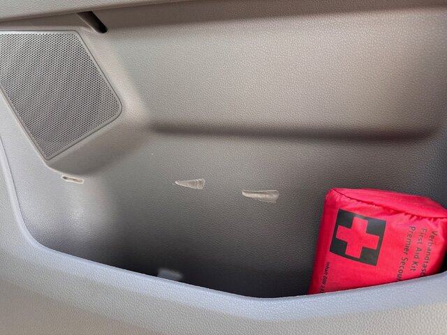

Geschmolzene oder reparierte Stellen auf der Türinnenverkleidung
vielleicht hat ja jemand von Euch so etwas schon einmal gesehen oder kann erklären woher das kommt? Mir ist das erst im ersten Urlaub aufgefallen (Der Bus ist noch recht wenig bewegt worden). Tatsächlich bin ich mir unsicher ob das schon immer da war oder erst entstanden ist. Es sieht aus, als wäre an der Stelle der Kunstoff geschmolzen oder mit flüssigem Kunststoff verspachtelt worden. Ich hatte hier in jedem Falle nie etwas heißes stehen.
Insofern wäre ich Euch über eine Rückmeldung sehr dankbar!
Liebe Grüße
  • Mag ich 1
Vielleicht beim Drehen des Sitzes da lang bescheuert?
Interessant! Das ist mir vor ein paar Tagen auch bei unserem Bus zum 1. Mal aufgefallen – ähnliche Stelle übrigens. Da war sicher auch nie etwas Heißes gestanden. Wir haben dort i.d.R. nur Wasserflaschen aus Kunststoff stehen. Ich vermute, dass es sich schlicht um Abrieb durch Fahrtbewegungen handelt. Sieht aber auch bei uns aus wie verschmort. 😮
Vielen Dank für Eure Rückmeldungen!
Vom Drehsitz kann es nicht gekommen sein, da auch auf der Fahrerseite (wo gar kein Drehsitz ist) diese Stelle zu sehen sind.
ABER, happymac hat mich auf die Ursache gebracht. Denn auch ich habe in den Fächern Wasser in Plastikflaschen gelagert. Das mache ich schon seit Jahren so ohne jegliche Probleme. Dieses Mal waren es jedoch Flaschen mit einem recht runden, kugelförmigen Kopf. Und genau dieser muss bei richtiger Sonneneinstrahlung wie ein Brennglas gewirkt und den Kunststoff dahinter zum schmelzen gebracht haben.
Also Achtung: stellt keine transparenten Wasserflaschen mit kugelförmigen Kopf in die Fächer der Türen.
  • Mag ich 2
  • Danke 1
Oder stellt das Auto nicht mehr an die Sonne 😉
