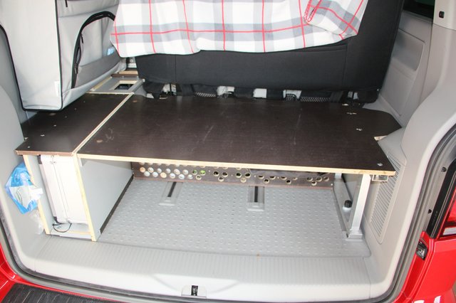

Hallo Udo,
das Heckboard steht auf zwei Beinen.
Es bedarf keiner weiteren Auflage.
Ich wohne in der Nähe von Nürnberg, kannst Dir gerne anschauen.
Hallo Redone,
Ich habe die 3er Sitzbank mit Multiflexboard. Das Bord steht auf 2 Füßen und ist in der Bodenschiene verschraubt. Denke das ist das gleiche System wie bei dir? Bei der 2er Sitzbank sieht man auf Fotos eine andere Konstruktion die links auf dem hinteren Staukasten und rechts auf einem Winkel aufliegt. Oder gibt es für die 2er Sitzbank von VW zwei verschiedene Systeme? Vielleicht kannst du ein Foto von deinem Fahrzeug in unsere Unterhaltung stellen? Viele Grüße Udo
Hallo Udo,
das ist vermutlich ein T6.1.
Ich stelle mal Fotos ein.
1. Foto  Mein abgeändertes original Heckboard
2. Foto Zustand jetzt
