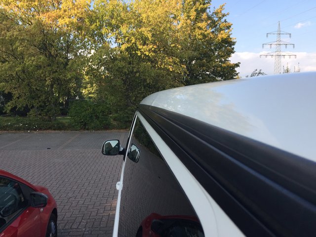

Wie ich im Forum gelesen habe, ist es schon mehreren passiert, dass der Dachbalg in den hinteren Scheren eingeklemmt war.
Leider ist mir das auch passiert, bei meinem fast neuen Cali.
Ziemlich ärgerlich.
Das Resultat: Ein kleiner Knick im Dach und 2 Löcher im Stoff (im Bereich der Segellatten)
Der Knick im Dach wird wohl bleiben - sollte hoffentlich keine Probleme machen bez. Undichtigkeit oder so.
Die Löcher würde ich gerne irgendwie flicken.
Habe im Forum auch Fotos von anderen mit Löcher an der gleichen Stelle gesehen. Aber bis jetzt habe ich nichts gefunden wie man diese dauerhaft halbwegs professionell reparieren kann.
Hat jemand einen Tipp dazu?
Die selbstklebenden Flicken von Globetrotter sind ja offensichtlich auch nur eine Notlösung.
Bzw. hat jemand ein kleines Stück vom Originalstoff abzugeben, welches ich dann an die Stelle kleben könnte?
Gibt es Erfahrungen wie man den Originalstoff am besten aufklebt, bzw. ob das überhaupt sinnvoll ist?
Bin über alle Tipps dankbar!
