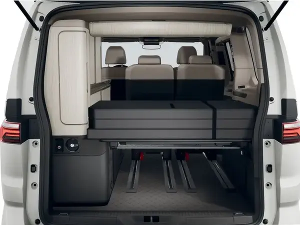

Ich bin soeben in Italien in den Herbstferien mit einem Miet-Calli T7 Ocean 😁
Da ich hier Zeit habe alles genaustens zu begutachten, habe ich zukünftig für meinen Neuen, der Mitte Januar kommen soll, eine Einbauposition gefunden für den Wechselrichter Victron 12V/1200W! Sind kurze Wege zur Batterie. Die beiden Laderegler (Dachsolar & Faltpanel) werde ich doch auch dort verbauen! Das Stromkabel mit Stecker 220V vom WR möchte ich dann aber gerne L+R (Y gesplittet) zur B Säule (Sitzgurten) verlegen! So habe ich es vorerst mal im Kopf.......
Stromkabel verlegen nach vorne wird denke ich eine kleine Herausforderung sein.😉
