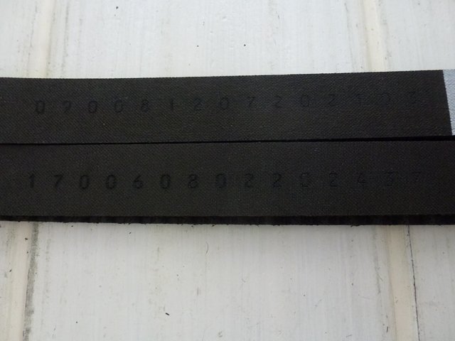

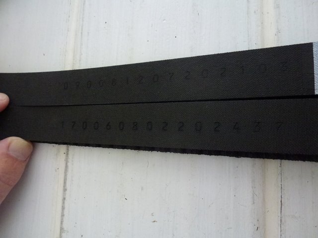

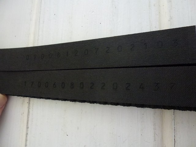

bist du sicher, dass du einen ZR-Satz + Wapu von Conti verbauen lassen willst? Ich habe mir vor einiger Zeit mal die Mühe gemacht und das von deiner Werkstatt kostenvorangeschlagte Conti Set mit einem VW-ZR Satz mit Wapu verglichen. Bilder anbei, ich denke du kannst unschwer erkennen, worauf ich hinauswill.
Der Conti-Satz liegt immer noch hier, verbaut habe ich den VW-Satz. Wenn man ihn von Seat für einen Alhambra TDI bezieht ist er auch gar nicht so teuer wie vom VW Sharan resp. vom T5 (Motoren sind grds eh identisch).

Hier noch der ZR-Satz:
... und der Zahnriemen selber:
