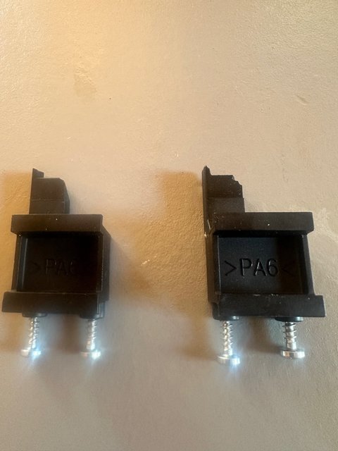

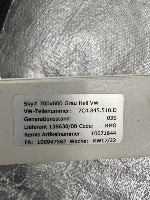

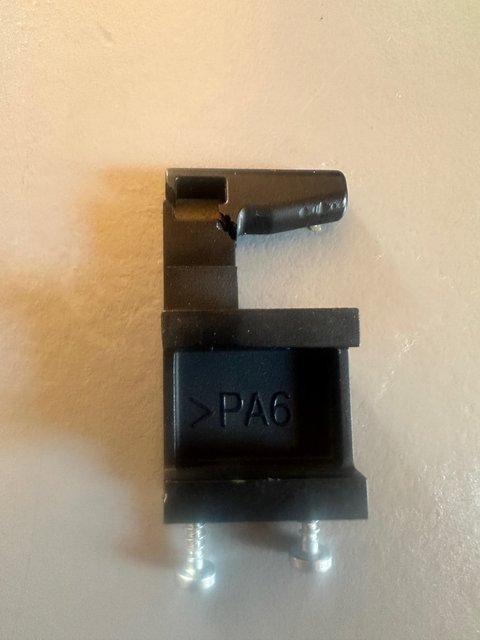

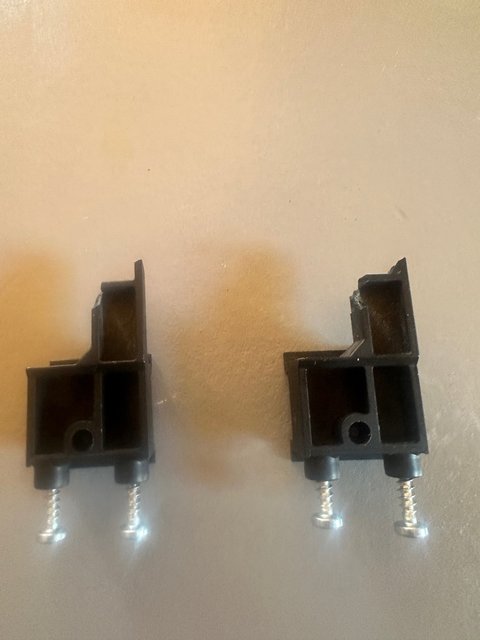

ich habe  jetzt mal den ganzen Rahmen ausgebaut und konnte die defekten Teile tatsächlich ausbauen. Ich habe auch einige Herstellerangaben gefunden (im Anhang). Ein abgebrochenes Teil habe ich im Dachhimmel gefunden. Ich werde jetzt mal REMIS anschreiben, vielleicht habe ich Glück und man kann die Teile bestellen. Allerdings habe ich eher wenig Hoffnung. Das Material schein "PA6" zu sein.
Bei VW hat man mir gesagt, man könnte nur das gesamte Fenster für 789,- bestellen.
Nochmals zu der 3 D-Druck Thematik. Was genau würdest du von mir brauchen, kannst du in PA6 drucken, Günther?

Moin Stephan,
nein, in PA6 oder PA kann ich nicht drucken, das wird als sehr schwer druckbar deklariert und erfordert bestimmte Druckumgebung (Kammer), die ich nicht habe.
Ich würde es in PETG drucken.
Ich bräuchte entweder eine genaue Zeichnung des Teils mit alle Maßen, ein Originalteil oder ein spiegelbildliches Originalteil. Bestenfalls eine 3D-Zeichnung.

danke für die Rückmeldung. Ich könnte dir das Teil mit abgebrochenem Stück schicken, man kann das Stück dranheben ohne das etwas fehlt.
