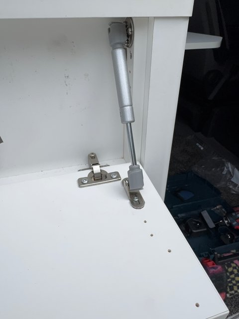

Da könnte vielleicht sowas auch passen, werde ich mal zur Probe bestellen:

die von @Bullifeeling vorgeschlagenen Dämpfer passen perfekt.
Ich habe für die vertikale Montage den Aufnehmer mit der Kreisplatte genommen und für die horizontale Montage an der Thekenklappe den verstellbaren Aufnehmer.
Die Kreisplatte muss ganz oben im Eck montiert werden, damit der Dämpfer genug Platz hat.
Der verstellbare Aufnehmer hat noch ca. 1mm Abstand zum Scharnier und hat bei mir auf der rechten Seite ca. 26mm Abstand zur Klappenkante, damit der Dämpfer parallel läuft.
Auf der linken Seite sind es bei mir ca. 32mm Abstand.
Über die vorderen beiden Schraublöcher der alten Magnetplatte habe ich Filz geklebt.
Die restlichen Schraublöcher wurden mit kleinen Stopfen aus dem 3d Drucker (oder Baumarkt) verschlossen.
Und so sieht das dann aus:
Viel Spaß beim Nachbauen, Grüße Kai
