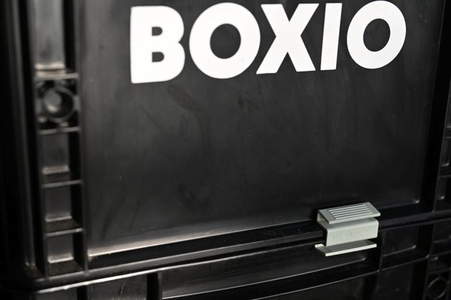

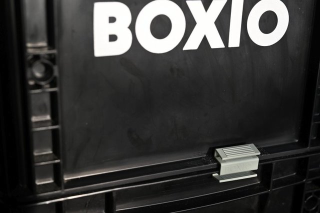

Standard-Euro-Boxen und auch Boxio-Kisten mit unterschiedlichen Aufgaben sind eine prima Geschichte. Zum Verbinden einzelner Boxen übereinander gibt es von Boxio grundsätzlich sehr praktische Halte-Clips (https://boxio.de/products/clips).

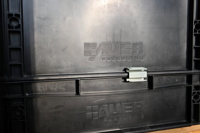

Mindestens bei Boxio- bzw. allen Auer-Packaging-Boxen sollten die Clips gut funktionieren. Andere Euro-Boxen habe ich nicht im Cali ...

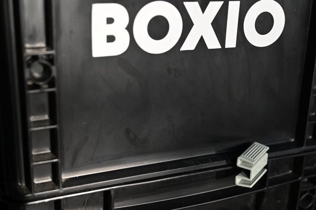

Allerdings fallen die Verbinder im Cali aufgrund der fahr-typischen Vibrationen ständig von selbst ab und fliegen dann in der Gegend herum, weil die Ränder der Boxen natürlich viel zu glatt sind und die Rillen der Clips nicht wirklich lange halten. Je nach Farbe - schwarz oder grünlich - kann man dann beliebig lange danach - auch im Heckauszug - suchen.

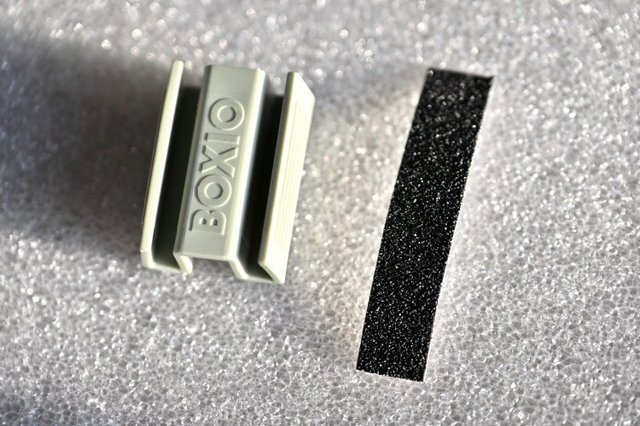

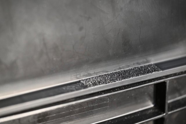

Nach einigen Überlegungen starte ich jetzt den Versuch mit selbst klebendem Anti-Rutschband mit 25 mm Breite. Normalerweise verwendet man diese Klebestreifen für Treppenstufen, auf Booten, etc. als Rutsch-Sicherung.
Das könnte die einfachste, schnellste und kostengünstigste Lösung sein, daß die Boxen endlich so lange zusammenbleiben, bis man sie selbst wieder trennen möchte? 😉

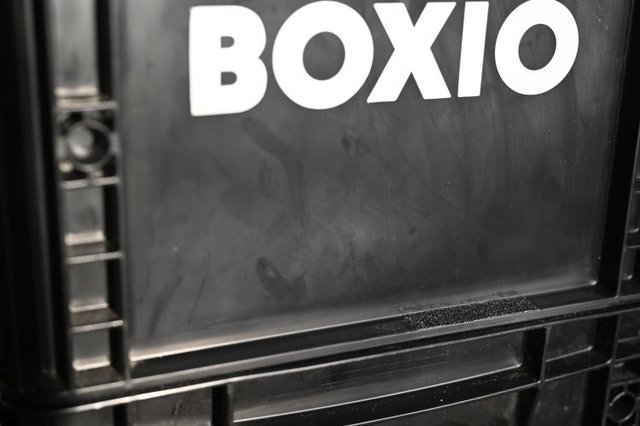

Die Clips sind 3,5 cm breit. Das 25 mm breite Anti-Ruschband habe ich mir in ca. 6 cm lange Stücke geschnitten, die ich wiederum in der Mitte geteilt habe. Damit kann man sie genau einseitig in den inneren Rand des unteren Steges der Box kleben.
Der Rand wird damit ein wenig dicker - was schon einmal die Spannung der Clips nochmals erhöht (hoffentlich nicht zu fest?) - aber durch die sehr deutliche Rauhheit ein eigenständiges Abrutschen wirksam verhindern kann.
Zum Lösen der Clips muß man diese beim Zusammendrücken jetzt eher zusätzlich unten ankippen.
Die außer-mittige Befestigung habe ich gewählt, damit man nebeneinander stehende Boxen ganz zusammenstellen kann und nicht die Clips aneinander geraten und den Abstand vergrößern.
Bin gespannt, ob und wie lange meine Bastelei funktioniert?
Oder ob ich noch ein paar von meinen anderen Ideen zum selben Problem ebenfalls testen muß? 😉
