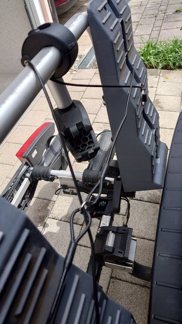

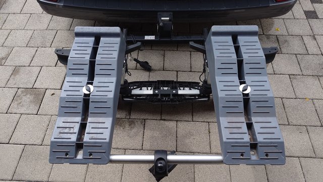

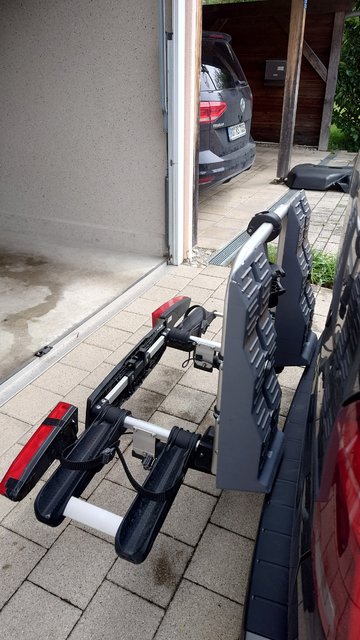

Der Abstand der beiden Airlineschienen sind die Abstände der großen Befestigungslöcher der "Sandbleche". Die Airlineschienen habe ich im oberen Bereich etwas gebogen, damit sie sich an die Form des Cali anpassen.  Den Koffer habe ich dann entsprechend gebohrt.
Hier ein paar Bilder...

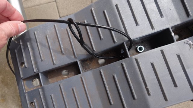

Ich habe nicht "null vertrauen", aber eingeschränktes Vertrauen. Aber man kann die Boards ja relativ unproblematisch mit zwei dünnen Stahlseilen an der Schiene am Dach sichern. Dann besteht der maximale Schaden, sollten sie sich lösen,  in ein paar Kratzern im Lack. Sonntag geht es in die marokkanische Wüste und in die Westsahara. Dann wird sich zeigen, ob die Boards auch beim flotten Hüpfen über Sanddünen wie auf dem Foto (von der letzten Reise) dran bleiben... 😁
