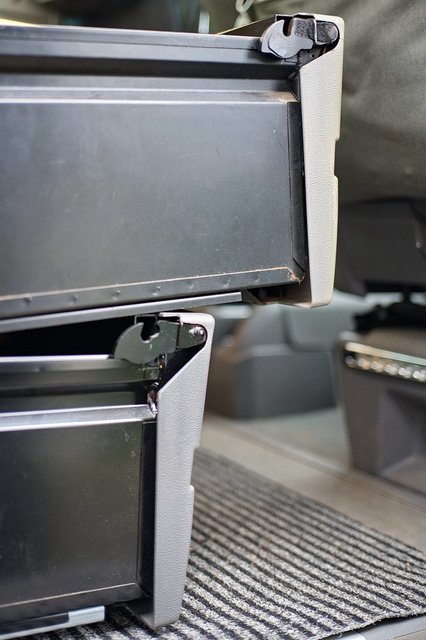

wollte grad mal in einer kurzen Regenpause die Schubladen aus unserem T5.1 mit dem T6.1 tauschen. Da die vom T6.1 ist noch angeschraubt ist, war das nicht mal schnell möglich. Daher mal nur ein Bild der beiden Schubladen im Vergleich:
Die vom T5.1 ist tatsächlich etwas heller, aber nicht wirklich viel. Der Schliessmechanismus ist etwas anders und der Ausschnitt der Blende sieht auch etwas anders aus. Von den Massen her sollte es aber passen.
Viele Grüsse, Martin
