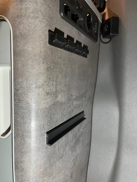

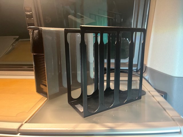

besorgt (aus Metall, sehr stabil und ordentlich verarbeitet) und mich mal dem Thema Konstruktion und 3D Druck dazu beschäftigt. Ich habe mir jetzt zwei kleine Halterungen konstruiert und und gedruckt, in die man den Kapselhalter (mit Nespresso drin) einhängen kann. Die beiden Halterungen (oben zum einhängen, unten liegt der Halter dann auf) sind am Schrank erstmal mit 3M doppelseitigem Klebeband 20mm breit fixiert. Ich will einfach nicht in das Dekor bohren!

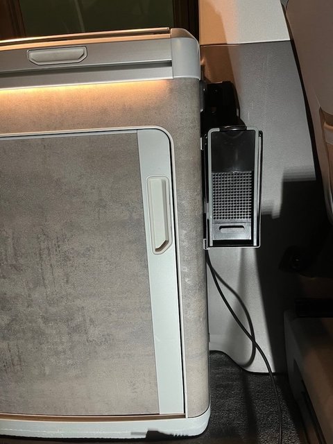

Mal sehen, ob das auf Dauer hält mit den beiden kleinen Kontaktflächen. Die letzten 10 Tage und 150km keine Probleme auch bei zügigem Fahrstil. Auch die Nespresso rutscht nicht aus dem Kapselhalter, was meine anfänglichen Bedenken waren.
Man kann die Nespresso beim Stuhl drehen einfach abnehmen und danach wieder hinhängen. Natürlich auch bei längerem Nichtgebrauch  - da kommt sie bei mir auch wieder samt Kapselhalter in das kleine Bankschubfach. Die Halter bauen nur 10mm auf, wenn die nespresso nicht eingegangen ist. Wassertank bekommt man hinten auch gut nach oben zum Füllen, weil man sie, wie bei den anderen Lösungen, hier nicht nach vorn schieben kann. Sie hängt, wie sie hängt, das passt für mich aber so. Somit hat auch meine Holzkiste hinter dem Fahrersitz darunter noch prima Platz.
So kann auch der Beifahrer unterwegs mal schnell eine Tasse zubereiten, wenn es mal wieder "staut" 🙂
Als nächste werde ich vielleicht oben noch einen Klemme für den Kapselhalter machen, damit die Nespresso wirklich fixiert ist im Halter. Mal abwarten, ob das nötig ist.
