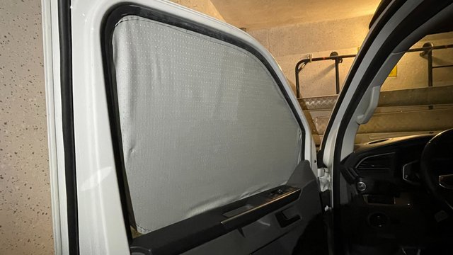

Es hat etwas länger gedauert als gedacht, das Ergebnis ist aber 👍.
Ich habe wie von Stephan gemessen, 5m Federstahl 2mm genommen. In meinem Nahbereich war nichts zu finden, also aus der Bucht für 8,5 Öcken bestellt und erst heute bekommen.
Das Saumband habe ich sehr vorsichtig abgetrennt und wiederverwendet.  Mit einem Stück Rauffasertapete habe ich ein Muster hergestellt. Das war nicht ganz so einfach. Dann die Form auf dem vorhandenen Stoff übetragen, geschnippelt, Saumband angenäht und dann den Federdraht eingefädelt. Das war echt tricky. Für die Verbindung musste ich was improvisieren, dank Lüsterklemmen ist auch das machbar 😀
Fazit: der Umbau ist möglich, das Ergebnis entspricht ganz meinen Vorstellungen, Kosten unter 10€.  Wenn man es aber machen lässt, dann wird es nicht mehr bezahlbar sein 😉:kopfpatsch:.
Das Zusammenfalten klappt wie beim Original.
Die Falten kommen morgen noch raus 😉.
