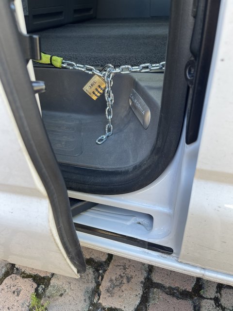

Ein Schwachpunkt sind die Schlösser.  Die halten massiver Gewalt  oder sanfter Geduld nicht stand. Da ist noch Luft nach oben.

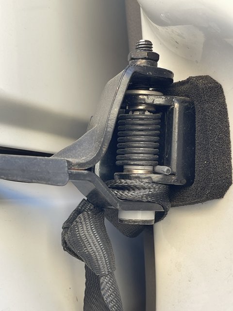

Die Kette im Fahrerhaus  muss straffgespannt sein. Sonst hattet Knacki Spiel um zu reißen. Das Spannen erfolgt  z. B. durch ein Stück Spanngurt in der Mitte. Ähnliches gilt für den Verschluss der Schiebetür.

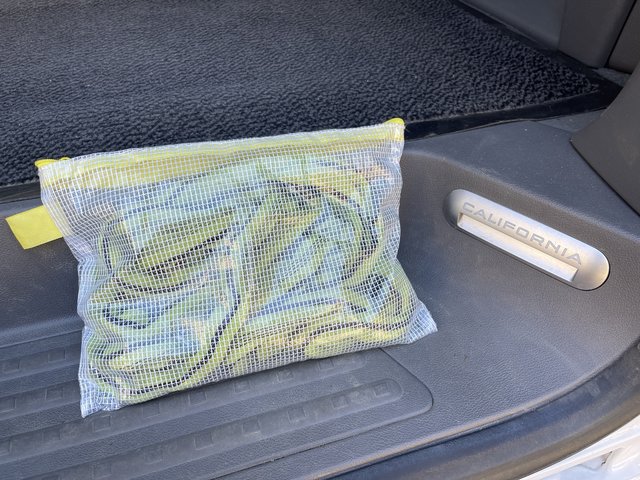

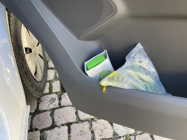

Zu den bisherigen Anmerkungen und Fragen:
Zum Online-Stellen:
Da sehe ich kein Problem. Das meiste ist für jeden Passanten eh sichtbar. Oder mir fehlt die Vorstellungskraft, welche Auswirkung mein Beitrag auf die Wirksamkeit der Lösung haben könnte.
Zur Schiebefenstersicherung:
Mir ist bewusst, dass das Schiebefenster am einfachsten eingeschlagen/eingedrückt werden kann und dass die Wolfshundsicherung den Fall abdeckt. Und ich hatte von einem Fall hier im Forum gelesen, wo das zum Vereiteln des Einbruchs tatsächlich gereicht hat. Da hier aber ebenfalls andere Fälle beschrieben wurden, wo normale Scheiben eingeschlagen wurden, habe ich für mich beschlossen, bei der Bewertung alle Scheiben als mehr oder weniger gleiches Risiko zu betrachten, welches ich jedoch wie geschrieben akzeptiere.
Zu den Schlössern:
Das die Schlösser ein Schwachpunkt sind, war mir bewusst. Da mein Ziel eher ein nicht zerschneidbarer Spanngurt als eine gewaltresistente Verbindung war, habe ich diesen Schwachpunkt in der Dimensionierung akzeptiert.
Da meine Lösung den Bus primär uninteressant gegenüber dem Wagen auf dem Nachbarparkplatz machen soll, spielt die Gefahr durch mögliches intelligentes Knacken des Zahlenschlosses keine Rolle.
Zur Kettenspannung:
Für das Fahrerhaus ist das ein wertvoller Tipp, den ich mit mehr Spannung in der Kette umsetzen werde. Ein Spanngurt in der Mitte würde jedoch wieder die Zerschneidbarkeit zurück bringen.
Bei der Schiebetür ist das konzeptionell nicht möglich. Das Warum wird im übernächsten Punkt deutlich.
Zur Heckklappe:
Für die Heckklappe habe ich keinen Plan. Die hat kein Schlüsselloch und es gibt keine Möglichkeit, die von Innen zu öffnen. Daher habe ich hier keinen Handlungsbedarf gesehen, zumal ich bislang noch nicht von Berichten gelesen habe, dass jemand durch die Heckklappe eingestiegen ist.
Zum Ein- und Aussteigen:
Nach Anlegen der Fahrerhauskette steige ich durch die Schiebetür aus, ziehe die Schiebetür bis auf einen verbleibenden Spalt von ca. 20cm zu und schließe dann die Kette mit dem Schloss. Dabei ist die Kette zwar gespannt, beim vollständigen Schließen der Schiebetür geht diese Spannung aber prinzipbedingt verloren.
Eine auch nach Schließen stramme Kette wäre nur möglich, wenn ich den Bus tatsächlich über die Heckklappe verlasse. Aber der dafür notwendige Umstand übersteigt meine Bereitschaft für Sicherungsmaßnahmen.
Zum Thema Versicherung statt Knackerschreck:
Wie von gngn geschrieben geht es auch mir primär darum, einbruchsbedingte Unannehmlichkeiten während längerer Urlaubsreisen zu vermeiden. Da investiere ich lieber wenige Minuten für die Ketten, als im Einbruchsfall viel Zeit vor Ort und später in der Schadensabwicklung zu verlieren.
Zur "Montage-Häufigkeit":
Ich montiere die Ketten "nach Bedarf". Ohne Reisegepäck im Alltag in Deutschland bleiben die Ketten in ihrer Tasche. Auch bei Wochenendausflügen hole ich Ketten fast nie raus. Nur bei längeren Reisen in andere Länder, wo ein Einbruch herbere Konsequenzen hätte, kommen die Ketten zum Einsatz.

Da du das Einschlagen der Scheiben als Restrisiko akzeptierst und das ganze eher als unattraktiv machen ansiehst, wäre die ganze Konstruktion nicht um einiges einfacher wenn du die Schiebetür auch am Beifahrergurt sicherst?
Aussteigen dann so:
1. Schiebetür sichern ohne den 20cm Spalt sondern gespannt
2. Sicherung vorne vorbereiten und ein Fenster öffnen
3. Aussteigen, Türe schliessen und durchs offene Fenster die Sicherung vorne fertigstellen
4. Durch langes Schliessen Drücken auf dem Schlüssel abschliessen und Fenster hochfahren lassen
EInsteigen dann in umgekehrter Reihenfolge analog.
