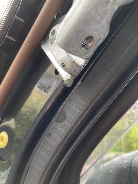

Heute hab ich mich an die demontage der A-Säulenverkleidung gemacht um zu sehen, woher das Wasser kommt.
Als die Seitenverkleidung ab was, hat man schon erkannt, dass das Wasser schon seit einiger Zeit immer wieder mal den Weg durch das innere nimmt.
Nach einiger Sprüherei m Dachablauf, an der Ecke der Scheibe und nach rund 10 Litern aus der Drucksprühflasche haben wir den Übeltäter gefunden.
Plötzlich hing ein Tropfen an der Halterung vom Griff.
Die Halterung wurde dann auch abgeschraubt und dann konnte man sehen, wie an der Karosserie bei der Scheibe das Wasser Tropfen für Tropfen entlangrinnt.
Wenn man hier sprüht,
kommt hier das Wasser durch (Außen und Innenbild)
Wassereintritt_Klebung.thumb.jpg.2d45d3e26727a292d9116ce62fd53193.jpgWassereintritt_Klebung_Innen.thumb.jpg.5267a89146ddf313707513c116dd91f5.jpg

Ich hab den Mechaniker von Carglas auf den Pfusch angesprochen und er sagte mir, dass die Scheibe ganz leicht raus ging. Das ist nicht normal so. Er hat mir dann auch die VW-Verklebung gezeigt - graus. Ich hab ihm gesagt, dass ich am liebsten die Scheibe zu VW bringen würde um ihnen den Murx zu zeigen.
Kurzerhand die alte Scheibe auf den Rücksitz gelegt und mit nach Hause genommen. Nach ein paar Tagen bin ich zu VW und hab sie mit der "Qualitätsarbeit" konfrointiert.
Sie haben bestätigt, dass etwas wenig kleber am oberen Rand dran ist. Leider keine Entschuldigung oder soetwas darf nicht passieren oder ähnliches... Entsorgt haben sie mir die Scheibe wenigstens, wow.
Warum sollte ich je wieder dort hin oder wieder einen VW kaufen?
Hier ein paar Bilder der Klebung.
Da ist es reingelaufen das Wasser.
Die Fahrerseite war dicht aber noch pfuschiger verklebt:
Hier die hauchdünne Klebung an der Oberseite:
Unten war es solider verklebt - wo kaum Wasser hin kommt...
