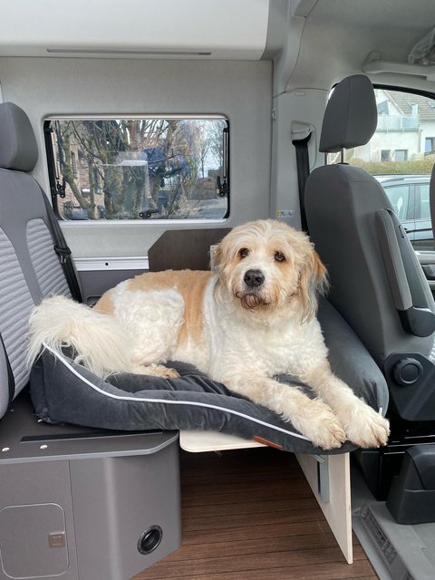

Bei der ersten Testfahrt haben wir festgestellt, dass für unseren großen Hund (65kg) während der Fahrt nicht ausreichend Platz vorhanden ist.
Eine Lösung für uns war, eine Erweiterung der Dinette.
Nach meinen Vorgaben vom Schreiner des Vertrauens gebaut.😀
Das Polster der Dinette verschwindet unter der Dachablage, passt genau da rein.
Wenn die Sitzfläche benötigt wird geht es umgekehrt, die klappbare Verlängerung verschwindet unter dem Dach.
Damit die Erweiterung auch sicher hält sind zwei Löcher durch die Bank gebohrt, in diese kommen
Sicherungsstifte. Ist gut auf den Fotos zu erkennen.
Die Verlängerung kann man auch selber bauen, aber fürs Kanten abrunden habe ich keine Möglichkeit.
Platz für das Fellkind  ist nun  1m x 0,80m

Ich hoffe du hast noch einen Teppich oder ect. unter der Abstützung des Holzbrettes? Ansonsten gräbt sich das Kantholz über Zeit massiv in den PVC/Styrodur-Boden des GC und wird evetuell auch dauerhaft geschädigt, was wiederum nicht so toll wäre.
Da würde ich auf jeden Fall noch in dem Bereich zu mindest eine Decke oder ähnliches unterlegen um den Bodenbelag zu schützen.

Nur mal so für mein Verständnis... müsste der Hund nicht "gesichert" werden?
Also den 3-Punkt Gurt anlegen geht ja wohl nicht, aber dass der Hund bei einem Crash wohlmöglich über die Vordersitze geflogen kommt, möchte ich mir auch nicht vorstellen 😲
Hier in Deutschland ist doch so ziemlich alles reglementiert, gibt es hierfür nicht auch entsprechende Auflagen?

Aber zum Thema Sicherung des Hundes. Das Bild wurde gemacht, zum ersten probeliegen.
Während der Fahrt was übrigens super geklappt hat, trägt unser Hund ein Geschirr welches im Gurtschloss gesichert wird.

Wir haben immer 2 Hunde mit, die aber ausschließlich hinten, hinter der Schottwand mitfahren. Ich habe mal in meiner Jugend an einer Kreuzung stark mit nem 65iger Käfer bremsen müssen, da kam die blaue alte Metallwerkzeugkiste nach vorn….. kein Spaß. Ladung im Auto wird immer unterschätzt. Ein Hund von der Größe, wenn der etwas Spiel in seiner Leine hat, wir da vorn meiner Meinung nach echt gefährlich. Warum baut Ihr ihm nicht hinten ein kuscheliges Bettchen.
Bitte nicht missverstehen. Soll keine Belehrung sein.
Eine hundebox in entsprechender Größe würde auf einen Heckauszug passen. So ist der Wuffi sicher untergebracht und ihr kommt noch an die Schränke. Als Ideengeber:

Wir haben einen Leonberger, der bei uns vorne am Boden hinter den Vordersitzen mitfährt. In der Heckgarage zwischen den Schränken hätte er 70cm Platz, vorne sind es mind. 75cm. Dort kann er sich auch mal langmachen an der Handbremse vorbei. Gesichert wird der Hund selbstverständlich dort auch. Ausserdem ist er immer gerne bei uns, die Heckgarage ist bei abgeklapptem Bett recht dunkel. Ein Kaufkriterium für den GC war, dass dieser, anders als vergleichbare Fahrzeuge, keine (harte) Trittstufe zwischen Fahrerraum und Dinette hat und sich somit der Hund dort breitmachen kann.
