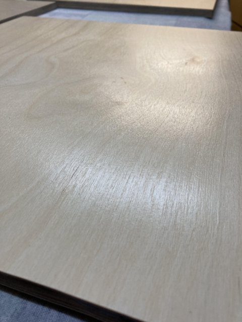

Das erste Bild nochmal wegen der Farben, Ich wollte außen 2 Farben verwenden, Birke und bordeauxfarbenes Möbellinoleum. Linoleum ist finde ich ein sehr schönes natürliches Produkt und fühlt sich sehr gut an.
Was mir jetzt direkt am Anfang aufgefallen ist,
1. Das Muliplex vom Baumarkt ist wirklich eine sehr miese Qualität. und hat 2 unterschiedliche Furniere auf der Außenseite. Wenn ich vorher geschaut hätte, dann hätte ich die Bucheseite genommen, weil die weniger Fehler gehabt hätte. Fehler in meiner Multiplextafel sind fehlende Furnierbereiche, lose Furnierbereiche und Bereiche mit tiefen Rillen welche sich nicht wegschleifen lassen. Ja, einige werden sagen, dass ich das hätte wissen müssen. Nein habe ich nicht gewusst, weil das mein erstes Multiplex-Projekt ist.

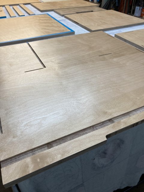

so, heute habe ich die Bauteile probeweise zusammen gesteckt.
Ich habe insgesamt 3 Fehler gemacht, die ich aber gottseidank wieder ausbügeln konnte.
1. Ich habe "natürlich" bei dem Spülenschrank nicht daran gedacht, dass die Seiten spiegelverkehrt sein müssen. Deshalb habe ich einen kleinen Schlitz vom Lamello auf der Außenseite und die "Buchenseite§ außen und nicht innen.
Ist nicht soooo schlimm, weil ich den Schlitz verspachtele und auf diese Fläche ja noch das Linoleum geklebt wird. War trotzdem erstmal etwas geschockt.
2. Ich habe 2 Lamelloschlitze nicht an der richtigen Stelle gefräst. Einer, weil ich die 2mm vom Linoleum vergessen hatte, den habe ich aber einfach nachgefräst. Und einen anderen habe ich an einer flaschen Position gefräst, weil ich zu viele Bleistiftstriche hatte.
Da der aber in einer Klebekante verschwindet war das auch noch vertretbar.
3. Ich habe die Aussparung für die Systemschiene nicht an die richtige Stelle gemacht, also musst ich die noch breiter machen (siehe Schrank oben und hinten, da muss das noch angepasst werden.
 Mein Rat an alle Bastler, es ist fast unmöglich an alles zu denken, baut die Teile so oft wie möglich probeweise zusammen und verzeiht euch selbst die eine oder andere Dummheit.

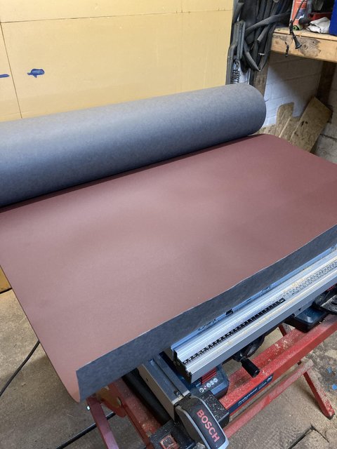

Das Linoleum ist derzeit auch eingetroffen und ich habe die Stücke mit der Hakenklinge grob vorgeschnitten, damit sich die Platten nach dem Transport (in Rolle) erstmal ausliegen können.
Vor dem Verkleben des Linoleum muss ich noch Großputz in der Werkstatt machen, weil ich etwas Angst habe, dass ich einen Sägespan unter die Flächen bekomme.
