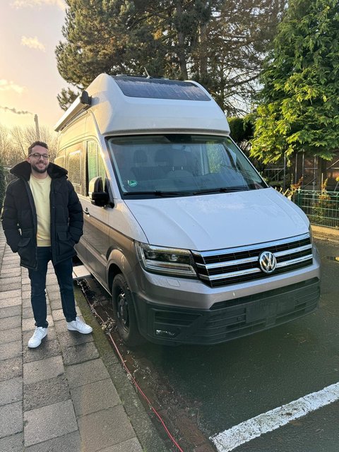

Hi Zusammen,
nachdem ich mich einige Woche hier eingelesen habe, steht nun endlich mein eigene GC vor der Tür.
Mir war schon vor dem Kauf klar, dass ich zwei Upgrades durchführen möchte:
  1. Den Verbau einer Clesana Toilette
  2. Eine 230 V Strom-Lösung, die mich auch bei schlechtem Wetter mindestens 2 Tage & Nächte autark hält. Ich möchte gelegentlich eine kleine Kaffeemaschine und einen Föhn nutzen, sowie mein Macbook laden.
Im Forum gibt es ja bereits zahlreiche Ansätze wie z.B. die Sparlösung von @snuggles (ohne 230 V) oder die Integration einer Ecoflow Powerstation wie z.B. die von @Phonemax. Der Einbau eines Ecoflow Powerkits wäre vermutlich auch eine Alternative, wenn auch sehr teuer.
Möglicherweise reicht es bei meinen Anforderungen auch schon aus, eine separate Ecoflow River Powerstation im Auto dabei zu haben um damit 230 V Geräte betreiben zu können. Wenn die Aufbaubatterie mal zuneige geht, könnte ich notfalls den Motor kurz laufen lassen um nachzuladen. Die Powerstation könnte ich zwischendurch während meinen Fahrten laden, sowie 1x pro Woche am Landstrom.
Wie sind eure Erfahrungen und welche Lösung würdet ihr favorisieren?
Vergiss die Idee mit Motor laufen lassen, die Ecoflow kann gerade mal mit 8A laden. All diese Powerstations sind nur für 12 V Steckdosen laden ausgelegt (Ausnahme LPS II mit 45 A Booster). Die laden mit Solar und 230 V schnell, jedoch nicht an 12V. Wenn du was schlaues machen willst, halte dich an eine der beschriebenen Varianten. Integration in die 230 V und die 12 V Versorgung ist nicht Rocket Science. Alle möglichen Varianten wurden ausführlich beschrieben und diskutiert. Daher lohnt sich nicht, hier einen neuen Thread zu eröffnen. Schreib am besten in den vorhandenen Threads. Einmal die Woche am Landstrom reicht nicht. Aber alles hängt davon ab, wie lange du wie oft fährst. Der Stromverbrauch des GC ist einfach zu hoch, um eine längere Autarkie ohne Umbau auf Lithium oder eine zweite AGM zu erreichen. Mit dem 600er hast du auch keine optimale Solarversorgung, zu klein und suboptimale Platzierung.
