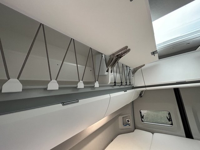

Hallo, habe hierzu verschiedene Tipps gelesen und wollte diese auch 1:1 umsetzen. Dann hatte ich aber eine andere Idee :idee:
Statt Netz oder Gummischnur, habe ich IKEA SKADIS Elastikbänder benutzt. Als Gegenstück zum Einhaken habe ich anstelle von Schraubhaken eine PVC- Leiste genommen, die normalerweise bei Fliesen ihren Einsatz findet. Deren Lochung gibt mir die Möglichkeit die Elastikbänder an verschiedenen Positionen einzuhaken. Im Oberschrank mit Klebeband und Schrauben (3x10) befestigt, unten da gegen die Metallkante geklebt nur mit 3M Klebeband.

Hallo, finde den Einfall echt prima. Welche Haken hast du für das Einhaken der Elastikbänder auf der gegenüberliegenden Seite der Lochschiene genommen? Danke im Voraus für die Antwort!
Hallo
Ich bin zwar nicht fschneider, aber das sieht nach Persenning-Haken aus.
Grüsse
Nicole
 Persenninghaken bestellt bei A...

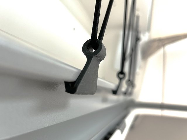

Ich habe vor meinem Urlaub im September 20 Haken gekauft und einen Schrank zum Testen damit ausgestattet. Das hat so gut funktioniert, dass ich noch 2 Hängeschränke damit bestücken wollte. Leider konnte ich nach meinem Urlaub die übrigen 16 Haken nicht mehr finden. Deshalb habe ich einen Haken gezeichnet(CAD) und Haken auf meinem 3D-Drucker ausgedruckt.
Gruß Bart

Das Gummi darf nur wenig Spannung haben, sonst biegen sich bei den langen, oberen Schränken die oberen Leisten in der Mitte durch!

Das sind zwar die einzigen, die man dort finden kann, aber um die Ikea-Elastikbänder einhängen zu können, müssten sie etwas offen sein
Suche hiernach: Boot & Motor Talamex Haken für Persenning 6 Stück. Entscheidend war, dass sie wie im Bild oben offen waren, so daß man die Kordel einhaken kann.
