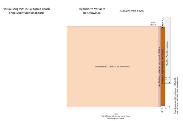

irgendwie passen mir die Standardgrößen nicht so wirklich. Hat von euch schonmal jemand einen Heckauszug selber gebaut, der unter dem bestehenden Multiflexboard angebracht werden kann?
Hat jemand Skizzen oder sogar einen Bauplan? Ich bin über jede Antwort dankbar.

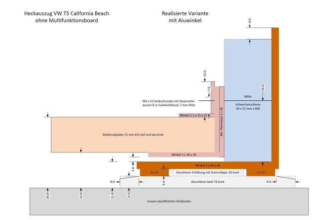

Wir haben sowohl Multiflexboard wie den Heckauszug mit einem Selbstausbau realisiert.
Das Multiflexboard haben wir eh immer unpraktisch gefunden und wir wollten einen Heckauszug der wenig Höhe verschenkt.
Der MFB Ersatz war aufwändig, der Heckauszug recht einfach zu realisieren.
Bilder im Gebrauch hier:
Konstruktion:
Der Metallrahmen als MFB Ersatz im Eigenbau:
- unten Winkel 60x60x3 mm in der gewünschten Länge
- daran Vierkantrohr als horizontale Stützen geschweisst
- oben mit Flachstahl verschweisst damit es Links unt Rechts einen Rahmen gibt
- Vorne und hinten Quer ein Vierkantrohr, angeschraubt mit im Rohr eingeschweissten Muttern
- Zwei Holzplatten drauf 6 mm (zwei -> komme notfalls von innen/oben zum Inhalt auf dem Heckauszug)
Heckauszug:
- an der Auszugs-Siebdruckplatte beidseitig je zwei Aluwinkel befestigt (geklebt und verschraubt)  Hinten die Platte mit Aluwinkel verstärkt damit sie weniger durchbiegt und mit Überstand einen Rutschstopp geschaffen
- Schwerlastauszüge hatte ich ohne Arretierung, entsprechend die Handmade-Holzarretierungen...
Recht Aufwändig selber gemacht beim befreundeten Bauern mit Schweissgerät selbst geschweisst.
Ziel war keinen Millimeter Platz (und vor allem Höhe für "Küchenkiste") zu verschwenden und aus 3 er Bank das Bett zu machen ohne das verschieben der Rückbank
Auf die obere Holzplatte stelle ich Faltkanu (22Kg) , Wanderzelt, Wander-Campingausrüstung, zwei Kleidertaschen und die Kissen und Duvets darauf.
Der Heckauszug trägt klaglos ganze Küche, zwei Campingaz R904 und die gesammten Essensvorräte
Funktioniert nach 11 Jahren noch tadellos
Viel Spass beim Konstruieren
Gruss Aare
