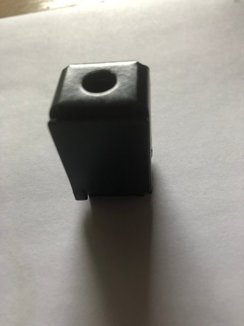

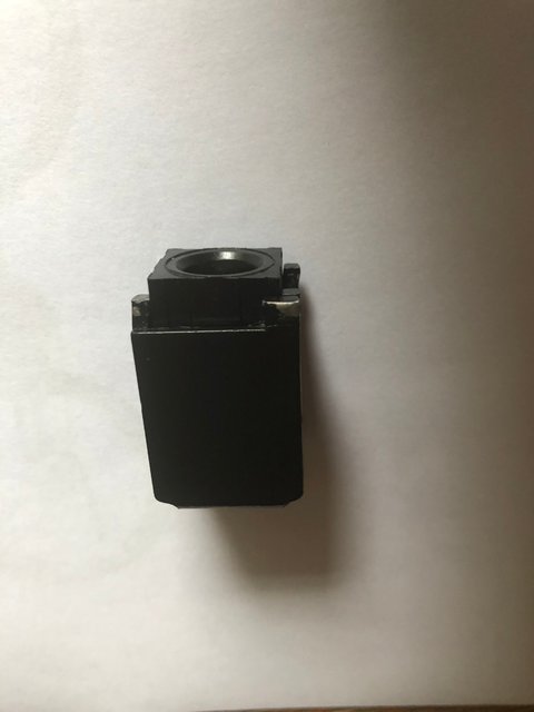

beim Öffnen der Hecktüren ist ein Teil aus dem GC gefallen. ( Siehe bitte Fotos )
Metall mit innenliegender Feder.  Maße : Länge 30 mm,  breit 18 mm , Höhe 20 mm
Es sieht so aus als wenn es abgebrochen ist. Ich habe alles abgesucht und finde keine Stelle an der das Teil fehlen könnte.
Würde mich sehr freuen wenn hier jemand helfen könnte.
Niklas
Abgebrochen sieht das für mich nicht aus. Eher, dass da die Befestigungsschraube raus ist und dann das Teil rausgefallen ist. Könnte was mit dem Schliesmechanismus zu tun haben ?
Thomas

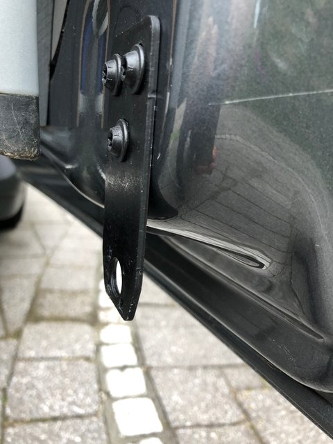

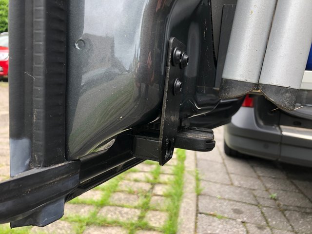

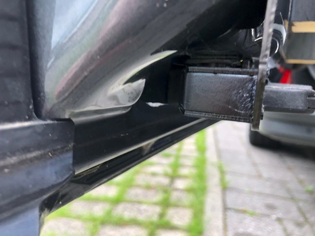

hallo Thomas,
bin heute ( Sonne scheint) nochmal auf die Suche gegangen und habe die Stelle an der das Teil fehlt auch gefunden ...
Es fehlt unten an der Türe.. ist wohl zur Führung der Türe gedacht ....
siehe Fotos.  kann ich schweissen ( anpunkten ) lassen oder der Freundliche bestellt es.
Das Teil (7C0 827 558 - Führungsring) kostet um die 9,00 EUR, da lohnt sich der Aufwand zum Schweißen nicht.
VG
Norman
