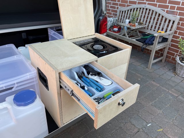

Basteln ist immer eine gute Idee. War auch lange auf der Suche nach einer vernünftigen Lösung, leider waren diese, wenn brauchbar, alle recht sportlich im Preis. Daher hab ich mich hingesetzt und im Eurobox-Format was für uns passendes gebaut. Passt perfekt unter der MFB des Beach mit 3er Bank:

Wow! Richtig cool! Die Griffe sind ein richtig schönes Detail
Das ist mit Aluschienen gebaut, oder? Und unten einfach Klappfüße?
Welche Tiefe hast du denn im Heckauszug?
Das werd ich mir nochmal genauer anschauen 😏
Oh mein Gott, wie geil bist du denn drauf!
Danke dass du mir dieses Rabbit Hole geschenkt hast :D
War mir gar nicht klar dass man sich so einfach Blechteile konfigurieren kann.
Dann wird's wohl ein Bastel Winter werden :)

Eine Frage: Wie hast du die Füße der Box umgesetzt?
Will mir übern Winter auch eine Küchenbox bauen und hätte jetzt auf Anhieb nen kleinen Campingtisch von Decathlon verwendet um die Box daraufzustellen.
Bis Seite 14 bin ich vor meiner Fragestellung noch nicht mit dem Lesen gekommen 🤦🏼‍♂️😂
Auf alle Fälle eine top Projekt von dir!
