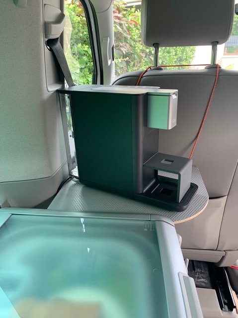

habe für unsere kleine Kapsel-Kaffeemaschine ein leichtes Regal gebaut, welches in 10 Sekunden neben der Spüle angebracht ist.

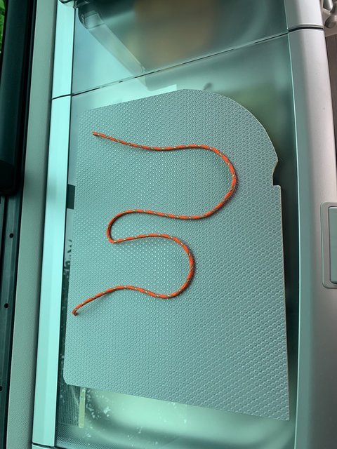

Material 5 mm MDF, beklebt mit einer dicken Folie für Schrankeinlage, Aufhängung eine 5 mm Schnur,
Anfertigung in nicht mal einer Stunde.

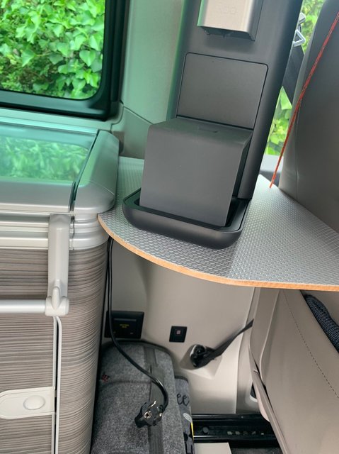

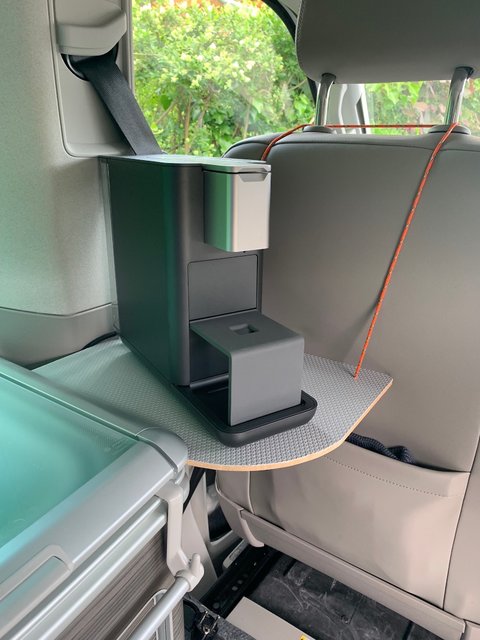

Für die Anbringung wurde der Fahrersitz bis zum Anschlag nach vorn geschoben, Rückenlehne etwas nach vorn geneigt.
Das  Regal in den Schlitz vom Aluprofil des Küchenblock gesteckt, das Bändsel an der Nackenstütze eingehängt. u. die Lehne mit der Neigungseinstellung gegen das Ablagebrett gedreht.
Die Maschine (Qbo von Tchibo) wiegt 3,2 kg und steht bombenfest drauf.

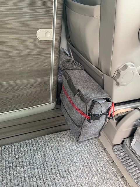

Für den Transport habe ich eine kleine Filztasche aus dem Autozubehör besorgt.
Die Kapselmaschine nehmen wir nur mit, wenn wir auf einem Campingplatz Landstrom haben.
Ansonsten dient das Regal zur zusätzlichen Ablagemöglichkeit.
