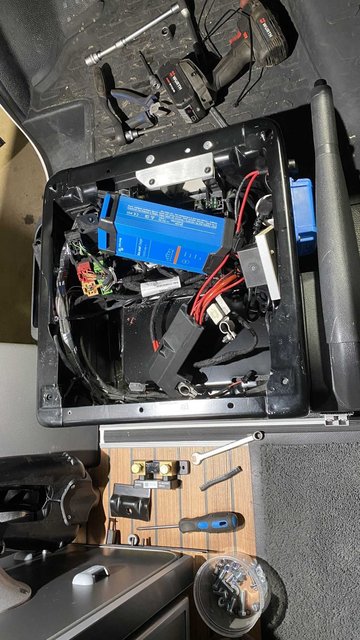

Bzw würde ich nur gerne selber besser an die Batterien und verbaute Elektrik konmmen - dh nur jeweils die Sitzschalen abnehmen wollen.

Der Sitz ist mit 4 (13ner) Muttern am Untergestell befestigt. 2 vorne/2 hinten. Die sieht man in den Schienen, wo sich der Sitz vor/zurück bewegt. Die einfach abschrauben. Dann kann man den Sitz anheben. Da sind (teilweise kurze) Kabel unten dran (Heizung, Airbag). Je nachdem, was du machen möchtest, den Sitze nur nach vorne kippen oder die Kabel auch abziehen und den Sitz rausnehmen. Dann aber Vorsicht: wenn man dann die Zündung anmacht, gibt es einen Fehler in Fehlerspeicher wegen Airbag. Den kann/muss man zurücksetzen (VCDS/ODB...).
Wenn man vorher die Starterbatterie abklemmt, gibt's auch keine Fehlermeldung 😉.
Und wenn die Campingbatterien abgeklemmt werden sollen: auch an die Batterie im Schrank unterm Kühlschrank denken.
Ich habe meinen Sitz nach hinten gedreht, die Rückenlehne ganz in Richtung Sitzfläche bewegt und nach dem Lösen der vier Schrauben den Sitz mit einem Spannband am Lenkrad fixiert.
Das reicht für Arbeiten unter dem Sitz häufig aus.
