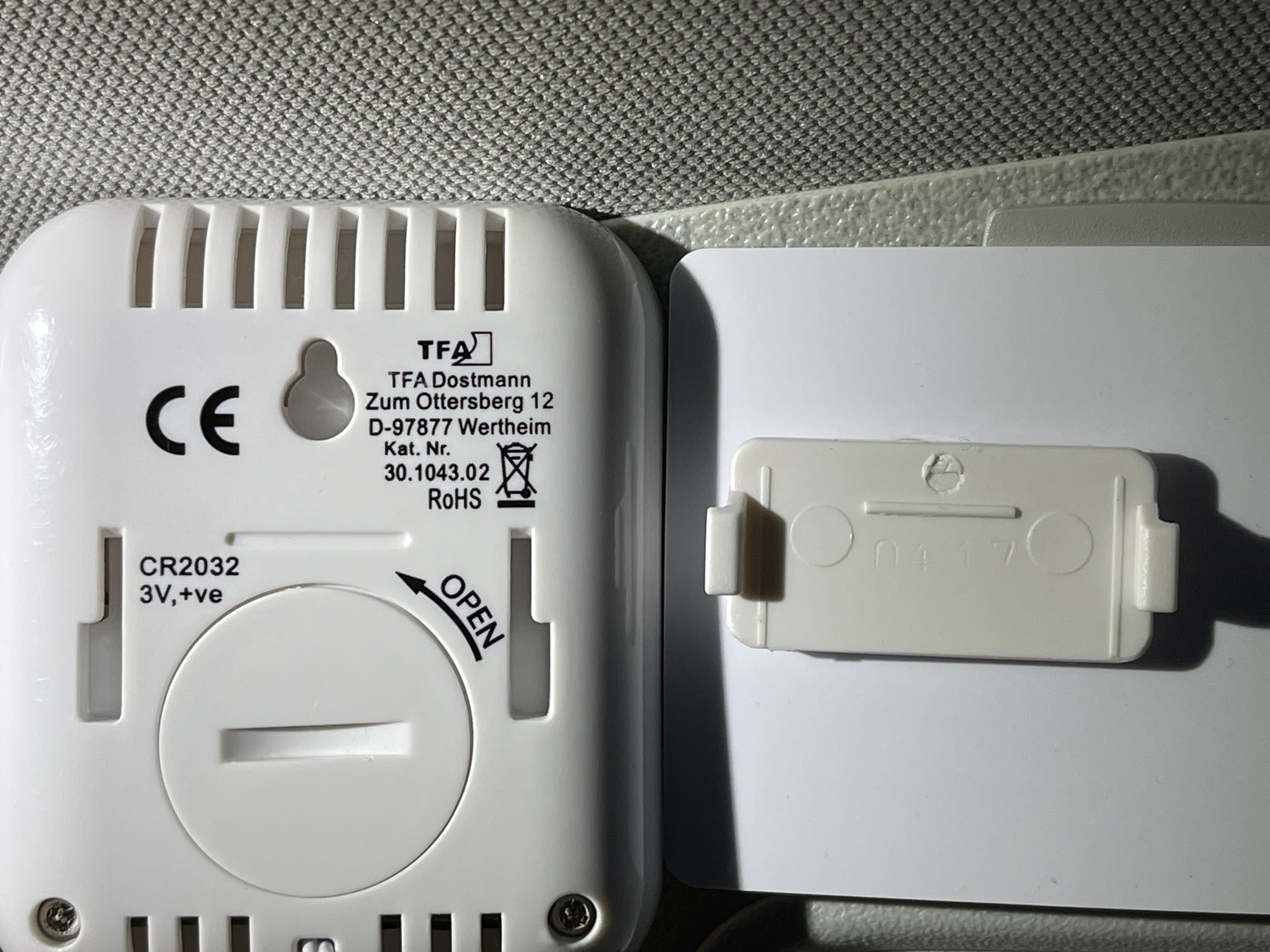

- Ein plattes leicht elastisches Stück Plastik als Thermometer-Träger
Ich habe eine weiße Blanko-Scheckkarte (85,60 mm x 53,98 mm) genommen.
- Ein paar Zentimeter Nanotape
Damit habe ich das Thermometer an der Scheckkarte und diese wiederrum an der B-Säulenverkleidung befestigt. Diese Art Klebeband lässt sich rückstandsfrei entfernen.

1. Das Thermometer auf die Scheckkarte kleben
Das Thermometer kann man nicht direkt an der Scheckkarte befestigen - sofern man irgendwann die Batterie wechseln will. Das "MOXX" hat hinten einen ansteckbaren Ständer (J-förmig). Ich habe den nach hinten/unten abstehenden Teil mit einem Cutter abgeschnitten und den Rest des Ständers mit Nanotape an die Scheckkarte geklebt. Für den Batteriewechsel bleibt die Scheckkarte samt Halter an der Wand. Ich nehme nur das Thermometer nach oben ab.
