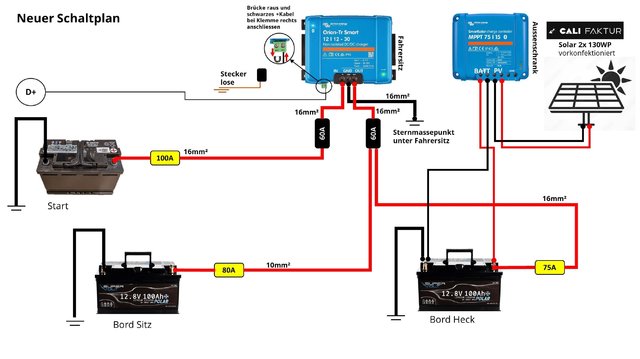

Konzept - MEINE Philosophie
- 2x 100Ah Supervolt Lifepo4 https://supervolt.de/

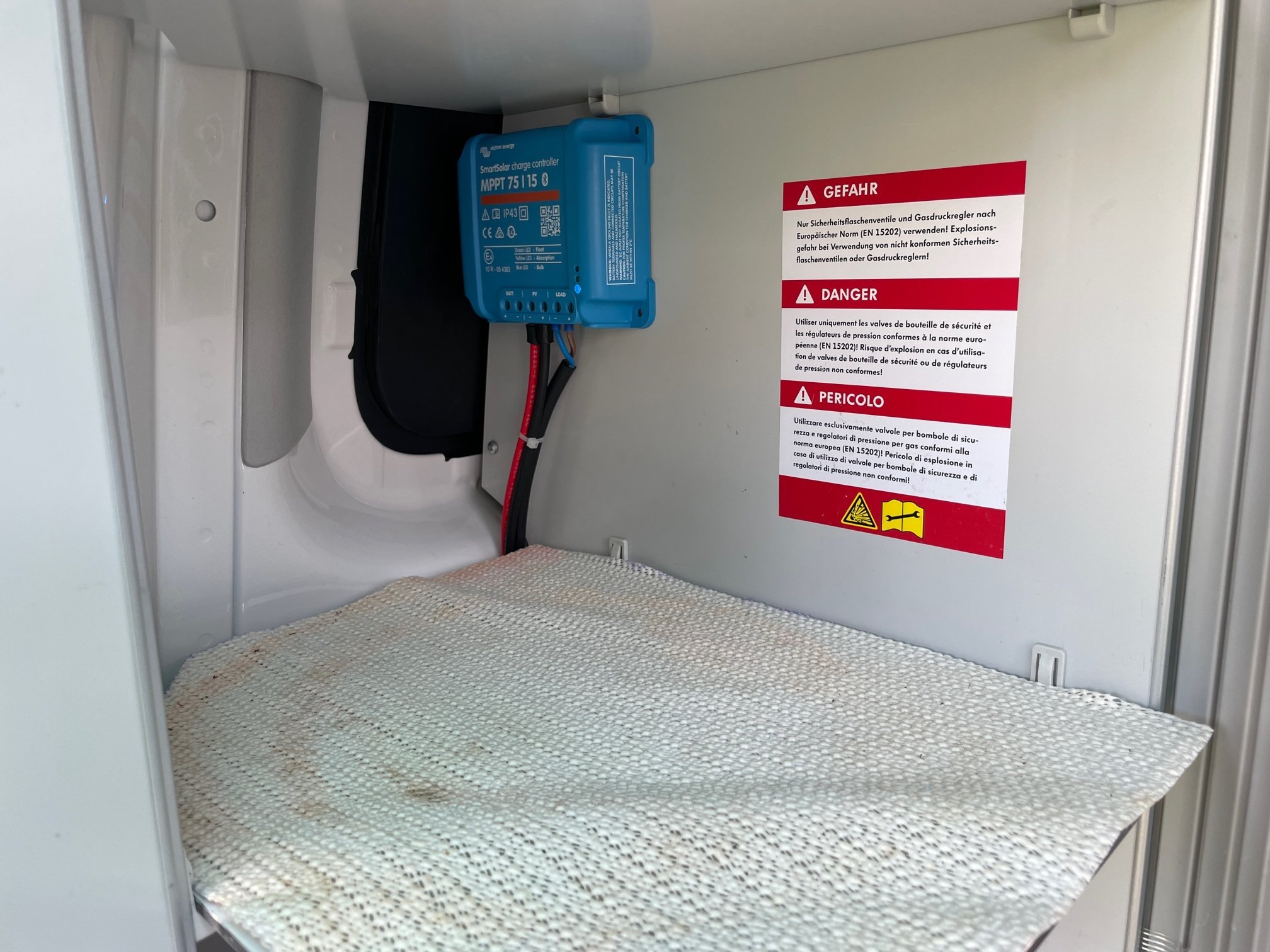

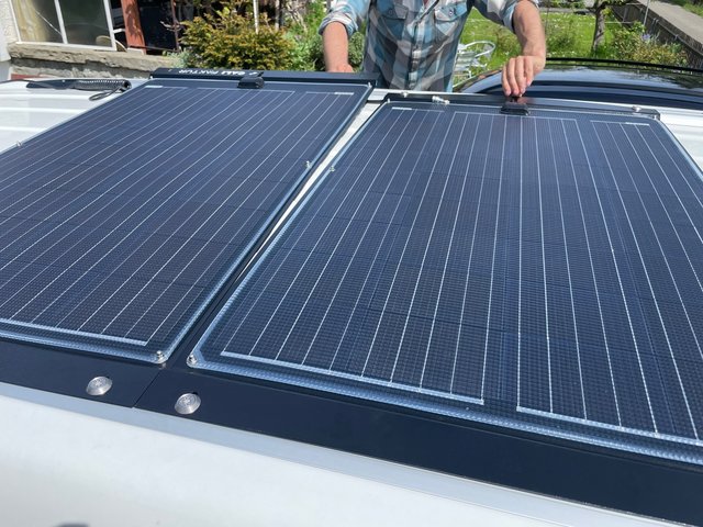

- Solar 2x 130Wp auf Dach von Califaktur https://www.califaktur.de/
- Ladebooster 30A von Victron Orion
Highlights:
- Sitzkonsole und Handbremse mussten vollkommen gelöst und demontiert werden, damit man mit dem Minuskabel vom Booster zum Sternmassepunkt gelangen konnte--> Dies war der grösste Akt im Umbauprojekt!
- Die kompakte Integration des Ladebooster mit dem Winkelhalter hat super geklappt. Die Wärmeentwicklung wird sich dann zeigen. Aus anderen Erfahrungen stellt die Hitze des Boosters in diesem Einbauformat keine Probleme dar.
- Die Supervolt Lifepo4 passen mit DIN7 Gehäuse perfekt an die bestehenden Orten (Unter Fahrersitz und hinten in Heckschrank). Der Ladezustand, Ladestrom, Temperatur, etc. kann über das Handy zu Jederzeit abgerufen werden. Kein separater Shunt notwendig!
- Die Solar-Panels von Califaktur sind einfach nur hochwertig und professionell verarbeitet - Die Panels sind auf einer Montageplatte angebracht und passen perfekt auf die Montage-Schiene des Calis --> ein Rückbau ist Jederzeit möglich, kann ich gerne weiterempfehlen,
Ich wurde bereits eines Besseren belehrt...
Da es aus anderen Erfahrungen im Heckschrank im Winter unter 0 Grad wird und wir auch leidenschaftliche Wintercamper sind, habe ich mir überlegt, die Polar-Version von Supervolt zu verbauen - soweit so gut und schon gekauft....Nach einiger Zeit wurde ich jedoch etwas aufgeklärt: Die enthalten Heizkissen in der Batterie benötigen die Energie zum Heizen, welche dann ein Teil vom Solar verbraucht werden. im Winter könnte das mit der geringen Menge an Solarenergie ein Problem werden. Mal schauen wie es wird. Vielleicht kleide ich dann halt doch das Fach mit Isolation aus. Die Batterien waren pro Stk. EUR 100.- teuer. Ist jetzt nicht Ultratragisch aber hätte man vielleicht anders lösen können.

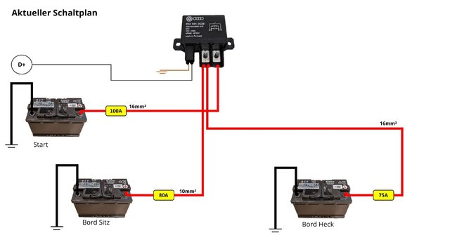

Das bestehende D+ vom Trennrelais wollte ich zuerst einfach ignorieren, da ich in vielen Foren gelesen habe, dass das D+ beim Victron Ladebooster nicht gebraucht wird. Per Zufall kam dann ein zweiter Kollege auf den Umbau-Platz daher und sagte, dass ich das D+ unbedingt anschliessen soll. Aus seinen Erfahrungen mit dem Victron hatte er Probleme mit der intelliegenten Lichtmaschine. Die fährt dann halt das Laden runter während der Fahrt, wenn die Starterbatterie voll ist, folglich werden dann die Bordbatterien wegen zuwenig Spannung über den Booster doch nicht geladen (offenbar) . Somit gleich lieber das vorhandene D+ Kabel beim Booster einsetzen, dann "Erkennung des Motorabschaltens" deaktivieren und gut ist!

Interessantes Projekt! In diesem Setup ist die Anzeige der CU aber außen vor oder bekommst du da noch etwas gescheites angezeigt?
Hast du das originale Ladegerät für Landstrom so gelassen wie es ist? Funktioniert das noch mit den Lifepo Batterien?
Den Halter für den Ladebooster würde ich noch umbauen, so dass der Zugang zu allen Sicherungen frei bleiben.
schaut top aus ! Danke fürs zusammenfassen und die Blockschaltbilder! Ich würde vermutlich noch eine Sicherung zwischen Bord Batterie und MPPT einbauen - da JEDE Plusleitung die die Batterie verlässt abgesichert sein sollte 😉 wünsche viel Spaß und gut dass du selbst Hand angelegt hast … musst ja auch wissen wo du suchen musst wenn du mal in der Pampa stehst 😎👍🥇
Nein, Anzeige ist nicht (mehr) verlässlich, bekomme alle Infos über‘s Handy
Ja ist noch im Originalzustand, geht schon zum Laden soll aber nicht gesund sein, da mit AGM Kennlinie 14.8 Volt geladen wird, werde später evtl.  umrüsten… das Laden mit Landstrom sollte aber ja nun wirklch selten oder gar nie sein
Danke für die tolle Rückmeldung und den „Sicherungs-Tipp“👌

Danke für die tolle Umbau-Doku und den detaillierten Schaltplan!

mich würde mal interesieren was das für Sicherungshalter für die beiden 60A Sicherungen sind.
Kai
Ich habe MIDI-Sicherungen genommen und solche Halter. Die lassen sich zusammenstecken.
Ich habe die Sinustec Sicherungshalter eingesetzt, da die beiden Kabel von 2./3. Aufbau-Batterie über separate Anschlüsse montiert werden konnten - Somit eine saubere Sache. beim Kabel von der Starterbatterie zum Booster ebenfalls eine Sinustec, aber halt eine einfache mit je einem Eingang/Augang
Vielen Dank für den Link. Dann kann ich schon mal Material sammeln für den Batterieumbau. Meine AGM Batterien sind jetzt 4 Jahre alt.
 Enhülsen und Crimpzange für 16mm2 auch einplanen 👍
