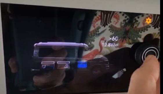

roxh Geschrieben 15. April 2023 Teilen Geschrieben 15. April 2023 (bearbeitet) Moin! Bisher war ich passives Mitglied und konnte im Forum viel über die Calis lernen. Das ändert sich jetzt mit meinem ersten Beitrag. Also die Passivität. 😁 Heute Morgen hat das Display unserer Camper Unit nur noch blau wabernde vertikale Streifen angezeigt, siehe Foto. Eingaben über wahllose Berührungen des Displays oder mittels Drehgeber haben keine sichtbare Veränderung hervorgerufen. Zündung An/Aus und Fahrzeug Absperren/Öffnen haben ebenfalls nicht geholfen. Meine Recherche zu der Problematik hat gezeigt, dass bei T5/6 Calis die Displays der Camper Unit extrem häufig ein ähnliches Problem hatten. Zur neuen CU im T6.1 konnte ich jedoch nichts finden. Daher meine Frage an euch: Ist schon mal jemand anders auf dieses Problem gestoßen? Meine Vermutung der Ursache: Defektes Displaykabel bzw. Kabelkontakte. Aufgrund meines beruflichen Hintergrundes traue ich mir eine Reparatur des Moduls tendenziell selbst zu (Dipl.-Ing. Elektrotechnik). Einzige Hemmschwelle ist derzeit der Ausbau der Einheit. Ich hab zwar schon viel an VW-Fahrzeugen gebastelt (Golf V/VI Variant: Navi nachgerüstet, komplette Tür getauscht, Seitenscheiben-Antenne angeschlossen uvm.), doch da habe ich in der Regel immer eine bebilderte Anleitung zum Lösen der Verkleidungen gefunden. Die hab ich für den T6.1 Cali bzgl. der Dachkonsole noch nicht gefunden und weil das alles aus Plastik ist, bin ich etwas zurückhaltend. Für alle Erfahrungen, Hinweise und weitere Fragen bin ich dankbar. Beste Grüße roxh Bearbeitet 15. April 2023 von roxh Tippfehler korrigiert Link zu diesem Kommentar

Tim_Jochen Geschrieben 17. April 2023 Teilen Geschrieben 17. April 2023 Hallo roxh, glaubst du, dass die CU nicht richtig mit Spannung versorgt wird? Ich stelle mir vor, dass da nur drei Kabel reingehen (Erwin weiß mehr) und die Datenleitung wird das Display ja nicht blau färben. Bin gespannt und wünsche dir viel Erfolg, Jochen Link zu diesem Kommentar
Flo83 Geschrieben 18. April 2023 Teilen Geschrieben 18. April 2023 würde auch ein elektronischen Problem tippen, im besten Fall ein Kabel/Kontaktproblem im schlimmsten Fall die GPU (Grafikprozessor). VG Link zu diesem Kommentar

Flyrace Geschrieben 12. Mai 2023 Teilen Geschrieben 12. Mai 2023 You do not have the required permissions to view the quote content in this post. Ja mi Glück ist es ein Kontakt fehler, Displays werden meist mit Flachband angesteuert. schlimmstenfalls wie erwähnt die GPU, vielleicht hat sich schon jemand auf die Reparatur spezialisiert, sonst wird es wirklich teuer Link zu diesem Kommentar

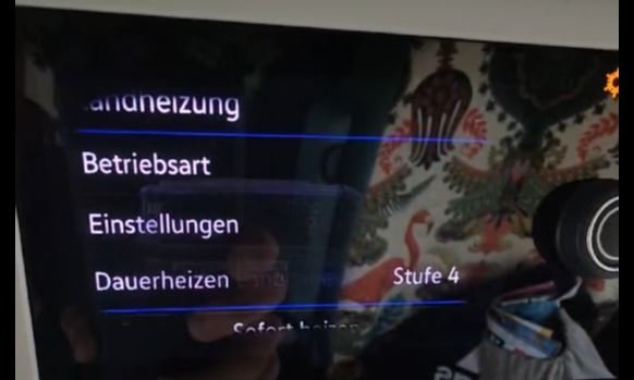

SM78 Geschrieben 8. Juni 2023 Teilen Geschrieben 8. Juni 2023 (bearbeitet) Hallo, habe seit gestern das gleiche Problem. hatte bis jetzt nur einmal kurz blaue Streifen. sonst funktioniert funktioniert das display mit einen starken Blaustich und abgeschnittenen Rändern. Kühlschrank konnte ich anschalten, da wir heute 3 Wochen in den Camping Urlaub fahren. War eben bei VW, die können mir natürlich auf die schnelle nicht helfen. Ich hoffe jetzt das die CU in den 3 Wochen nicht komplett ausfällt. Zum Glück habe ich ein manuelles Dach. Aber eine Frag, da früher der Kühlschrank ab und zu ausviel. Kann man den auch ohne die CU irgendwie starten? Und kann ich Hoffnung haben, das die CU in dem aktuellen Zustand die 3 Wochen noch durchhält? Zum Glück habe ich ein Coast, sodas bei mir nur der Kühlschrank und ggf Niveauregulierung und der Campingmodus wichtig sind. You do not have the required permissions to view the image content in this post. Bearbeitet 8. Juni 2023 von SM78 Link zu diesem Kommentar
