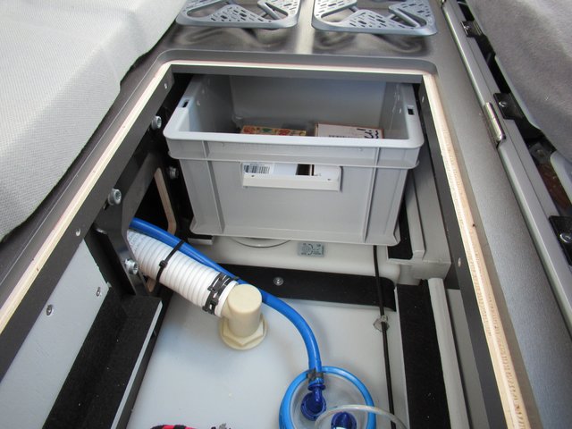

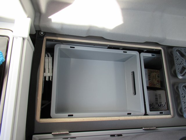

Hallo GC'ler,
hier eine Stauraumerweiterung. Oberhalb des Wassertanks ist einiger Platz für Kleinkram. Allerdings kann man nichtsIMG_0416.thumb.JPG.98481ff6c6df604be849ad25677e3054.JPG direkt drauflegen, da dann die verlegten Kabel stören bzw. beschädigt werden könnten.
Aus vorhanden Holzleistenresten habe ich seitliche Auflagen gebaut (und anschließend lackiert). Jetzt passen 2 zusätzliche Kisten rein. Da ich mich für Euronormkisten (Stabilitäts-Fan.....) entschieden habe, musste ich 1 Kiste einkürzen, was mittels Sikaflex, 3mm-Schrauben und dann ausgetrennten Altteilen als Verstärkung prima funktionierte.
Es gibt sicherlich auch was passendes zu kaufen, ich hatte aber keine Lust zu suchen...
LG
Ingo
