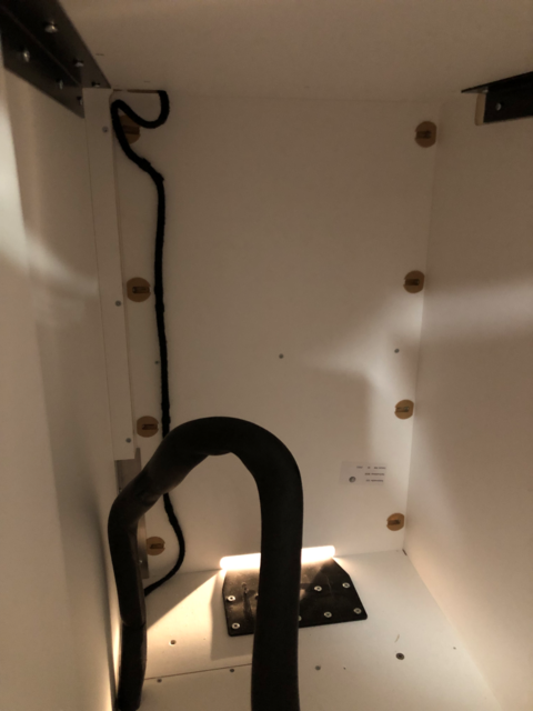

Schau mal, hilft dir das?
Den Filz habe ich angebracht.
VG André

Im hinteren Bereich beginnt die Hauptbefestigung des Kühlschrankes, die unter der unteren Schublade zu sehen ist.
Hier waren deutliche Lackabriebspuren zu sehen die durch starke Bodenwellen und damit dem durchschlagen des Kühlschrankes entständen sind. Ist jetzt durch die Dämmung weg.
Oben links, die Senkrechte Holzversteifung schlägt bei dynamischen Schwingungen an den Kühlschrank. Ist jetzt weg.
Es gibt im Küchenblock eine Vielzahl von Geräuschquellen, aber die vom Kühlschrank kann man eindämmen.
Vorsicht beim herausziehen des Kühlschrankes, nicht dass das Rohr geknickt wird.
