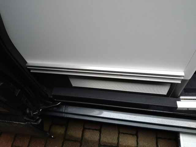

Ergänzung
...hier mal ein bilder der Schiene vorne am Kühenblock.
m.c.
super, danke dir. Ich werde versuchen ihn etwas höher zu machen, will mehr in Richtung Stehtisch. Wenn fertig poste ich mal ...

Ich möchte Euch meine Lösung vorstellen. Diese besteht aus Alu-Profilen und einer Dichtung (Günstige Meterware).
Teile mit 2K-Kleber zusammengeklebt und mit 3M-Doppelseitigem Klebeband am Küchenblock fixiert.
Passt einwandfrei. Der Tisch lässt sich einhängen und auch frei verschieben.
Zu den Bauteilen:
Alu-U-Profil Höhe 22 mm, Schenkellängen 15 und 20 mm
Alu-L-Profil 14 x 10 mm
Kantenschutzprofi aus EPDM-Zellkautschuk - Fassungsbereich 1,5 mm -V1 - Fassungsprofil (amazon)
3M-Doppelseitiges Klebeband
Gesamtkosten ca. 20 €
Die Tischplatte stammt von bugs-camper und lässt sich an der Wand der Dinette verstauen.
