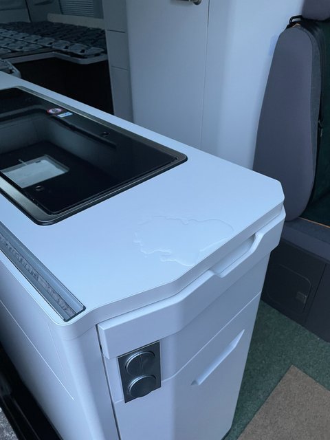

BodoF Geschrieben 20. Februar 2023 Teilen Geschrieben 20. Februar 2023 Hallo, ich hatte heute morgen einen großen Wasserfleck auf der Platte neben dem Kochfeld. Wie es der Zufall so will, das Fahrzeug stand seit Samstag beim Händler vor der Werkstatt, da heute mehrere Mängel abgearbeitet werden sollten. Ich habe es bei der Fahrzeugübergabe gesehen und hatte natürlich gleich die Chance auch den Werkstattmeister mit der Entdeckung zu konfrontieren. Jetzt kam der Rückruf: Das Wasser würde eintreten, wenn man die Schiebtür öffnet. Ist das schon mal jemanden passiert und so bestätigbar? Schon mal vielen Dank für die Rückmeldung. Viele Grüße BODO Zitieren Link zu diesem Kommentar

BodoF Geschrieben 20. Februar 2023 Autor Teilen Geschrieben 20. Februar 2023 You do not have the required permissions to view the quote content in this post. Die Tür stand nicht offen 😎, die Dachluke auch nicht. Ich selbst hatte es heut morgen nach dem Öffnen gesehen. VW hat es angeblich noch einmal nachgestellt das, wenn man die Tür „stark beregnet“, beim Öffnen dann Wasser auf die Platte abtropft. Kann ich mir eigentlich nicht vorstellen, aber auch aktuell keinen Gegenbeweis antreten. Viele Grüße BODO Zitieren Link zu diesem Kommentar
JaMaVo Geschrieben 20. Februar 2023 Teilen Geschrieben 20. Februar 2023 (bearbeitet) Hi, wir hatten so eine Pfütze nach Regen mehrmals auf der Arbeitsplatte rechts vom Spülbecken. Manchmal ist es auch bis vorne gelaufen wo eure Pfütze ist. Bei uns hat sich dadurch sogar das Furnier gelöst. Nach langem Suchen hat die Werkstatt die Ursache gefunden. Es war auch bei uns die undichte Dichtung der 3. Bremsleuchte (hatte ich denen schon am Anfang gesagt). Bei uns steht der Wagen mit leichten Gefälle nach vorne. Daher trat das Wasser nicht wie üblich im Bereich des Bettes aus, sondern weiter vorn (erst nach dem Hinweis mit dem Gefälle konnte die Werkstatt das Schadensbild bei sich ebenfalls abbilden). Bei uns trat es hinter der Plastikverkleidung unter dem ersten Oberschrank aus. Das sah man aber nach ein paar Stunden nach dem Regen nicht mehr, sondern nur die Pfütze. Evtl. hilft dir das weiter. Bearbeitet 20. Februar 2023 von JaMaVo Verschieben Zitieren Link zu diesem Kommentar

VWFan Geschrieben 21. Februar 2023 Teilen Geschrieben 21. Februar 2023 You do not have the required permissions to view the quote content in this post. Hallo, das ist mir nach dem Wagenwaschen auch passiert. Bei mir lag es daran, das sich Wasser oben am Dach oder auf der Markise angesammelt hat. Durch das Einsteigen hat sich das Fahrzeug geneigt. Durch lief das Wasser runter. Ist die Tür zu, passiert nichts. Ist die auf, tropft das Wasser auf die Arbeitsplatte. Bei mir also nichts Schlimmes. VG Volker Zitieren Link zu diesem Kommentar
BodoF Geschrieben 5. März 2023 Autor Teilen Geschrieben 5. März 2023 Guten Morgen, es ist in der Tat so, es sammelt sich Wasser in einem waagerechten Falz oberhalb der Tür und tropft dann rein. Diese Kontrukteure: "Unser Lösung Ihr Problem". 😁 Vielen Dank an alle die geantwortet haben. Viele Grüße BODO Zitieren Link zu diesem Kommentar
