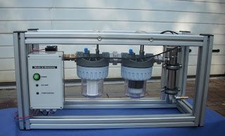

Für den Geländewagen und der Transafrika hatte ich mir sowas mal bauen lassen, mit UV-C Brenner - dh damit lässt sich auch aus Seen & Flüssen Trinkwasser gewinnen.
Für Europa bräuchte es sowas in Miniatur Ausführung.

Ich würde aktuell nur Trinkwasser von geschäckle und Verunreinigungen reinigen wollen. Deine Beispiele sind noch grösser wie mein abgebildeter Wasserfilter aus dem Land Cruiser - der für die belange wirklich überdimensioniert wäre.
Alleine dein Vorschlag zu den 3 Filterstufen, über 5kg Versandgewicht.
Ich dachte wirklich an "klein" - und leicht - und leistbar. Auch für 150 Euro - kann man eine Menge Mineralwasser kaufen, wenn man es nur fürs Zähneputzen & trinken braucht...
